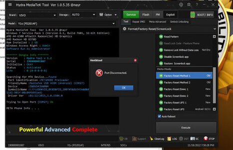

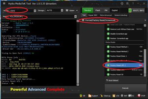

Napakakunat ng model na to, tinira ko sa flash mode kaya lang failed.. kaya naisipan ko sa metamode:
1. Brand: Vivo
2. Model : y1s
3. Tool: Reboot Metamode Auto
4. Antayin mag reboot to Meta Mode then follow nalang details nasa pic.
Take Note: Sa situation ko, after this procedure parang stuck on Vivo logo siya o medyo may katagalan lang talaga siya mag boot up, ang ginawa ko manual hard reset ko nalang at di na humingi pa ng password dun sa recovery (di ko nakunan ng larawan). then reboot antay ilang minutes ayon successful.

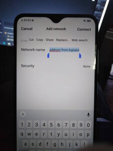

1. Sa setup menu connect to wifi network
2. click Add network
3. Network Name : type "addrom frp bypass " ( long press then select all)

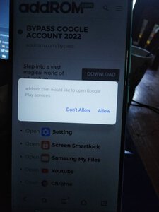

4. Select "Web Search"
5. Pagdating sa site click "Open Screen Smartlock"
6. May pop-up na "addrom.com would like to Open Google Play Service" click "Allow"

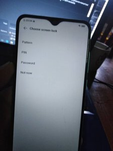

7. Lalabas na "Choose screen lock"
8. Pili ka lang gusto mong screen lock "pattern, pin, password," at tandaan.
9. Click back button hanggang bumalik sa setting ng pag connect mo sa wifi
10. Next next mo lang hanggang humingi ng screen lock tapos apply mo lang yung ginawa mo .

Ang kuna talaga ng ganito hirap alisin ng password may tanggap akong ganito 3days na nasakin pa din
salamat boss tested sakin......manual hard reset lang para mgtuloy sa menu...
