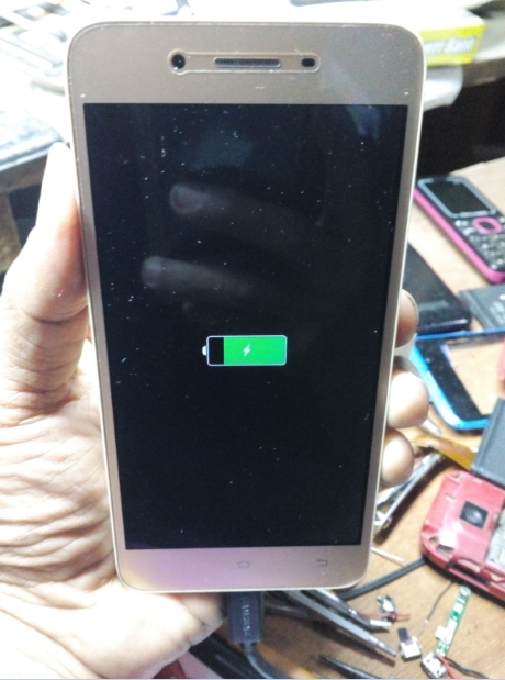

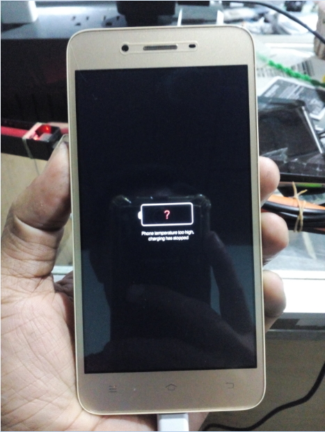

Dinala ni tumer sa akin pag on after 30 seconds
or paglabas pa lang ng menu power off agad unit.
Try ko charge baka lowbat lang, ito ang lumabas:

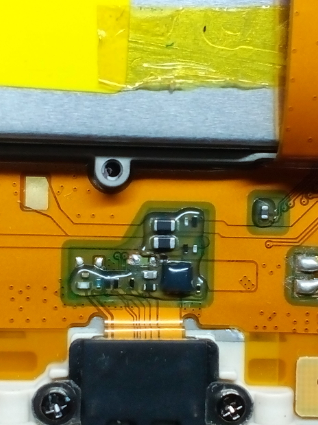

Hanap d2 sa tahanan pati sa kapit bahay :p

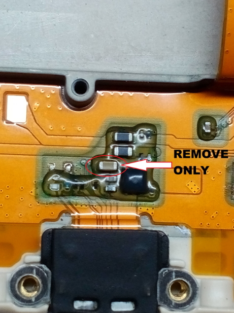

Baklas agad ang unit at try to remove this capacitor.

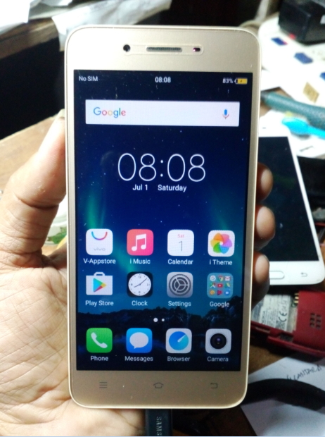

Assemble na lang po natin ulit. At ito na po ang RESULTA ...
