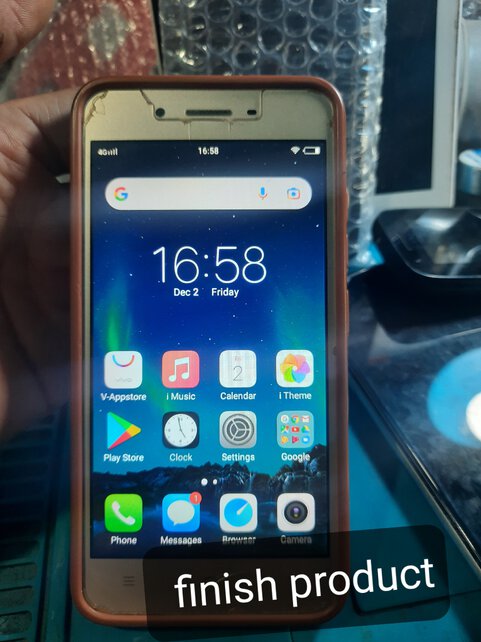

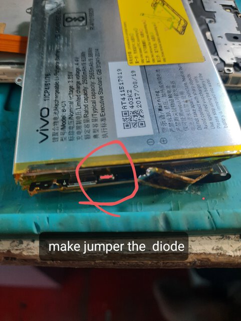

good day mga boss share kulang.tanggap kong vivo y53. logo auto on/off
history =. kapag naka sak2 yong charger mag open sya . pag tanggal nang charger mag off yong unit kadalasan change battery na pero kong kaya pang e jumper ang diode gawin mo muna simple tricks lang.
action taken= baklasin mulang yong batery. may diode jumper mulang.. tested nman sa akin sana makatulong munting thread ko tnx po goodbless. sa lahat20221201_101008.jpg20221202_165842.jpg

Correct ko lng po sir..hindi po diode yan..yan po ay THIN FILM RESISTOR po..nice work sir ..god bless po
