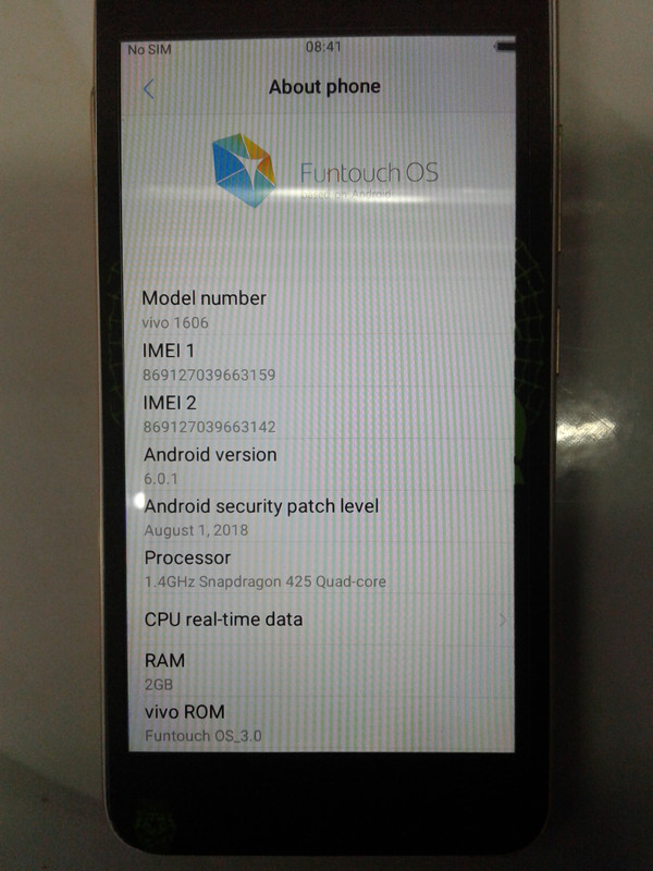

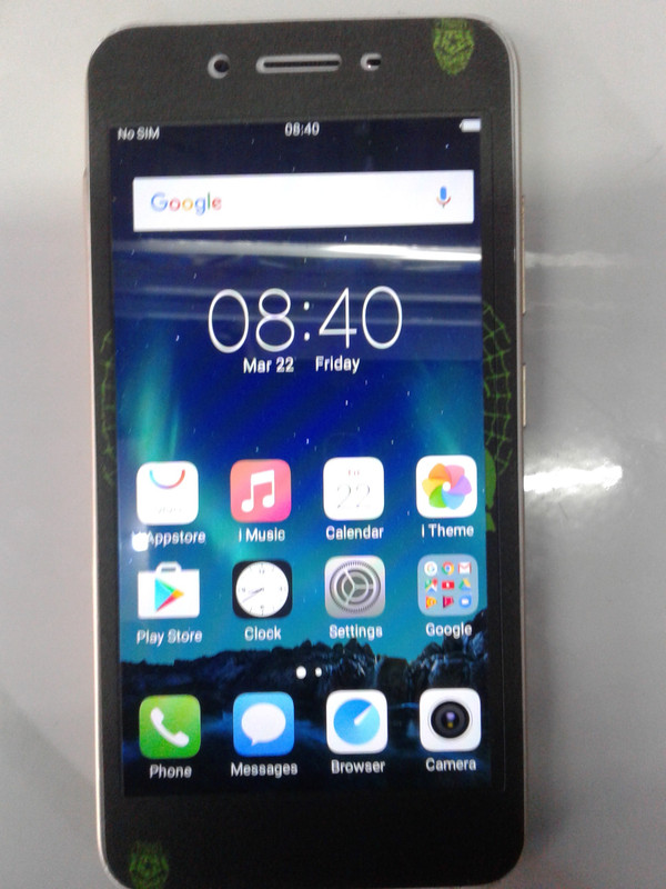

share po for reference

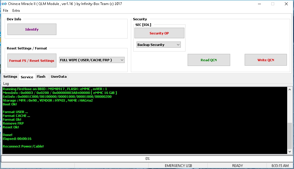

Vivo Y53 mayrong pattern
sa CM2QLM ko ginawa
just click format/Reset Setting
naka off dapat yung unit pindutin yung vol+ at vol- ng sabay
saka isalpak sa usb
antayin matapos (sabay na yung pattern at frp bypass sa CM2)
