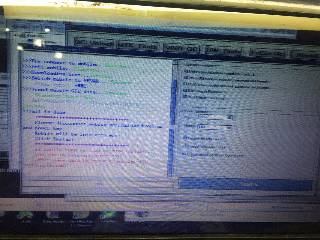

shake ko lang boss vivo y55 may passcode at syempre may FRP...ito po
1.open MRT and select vivo QC..click mo vivo new method at select mo Y55 or Y55s pero pag fail Y53 nalang piliin ninyo parehas lang yan then select erase user data

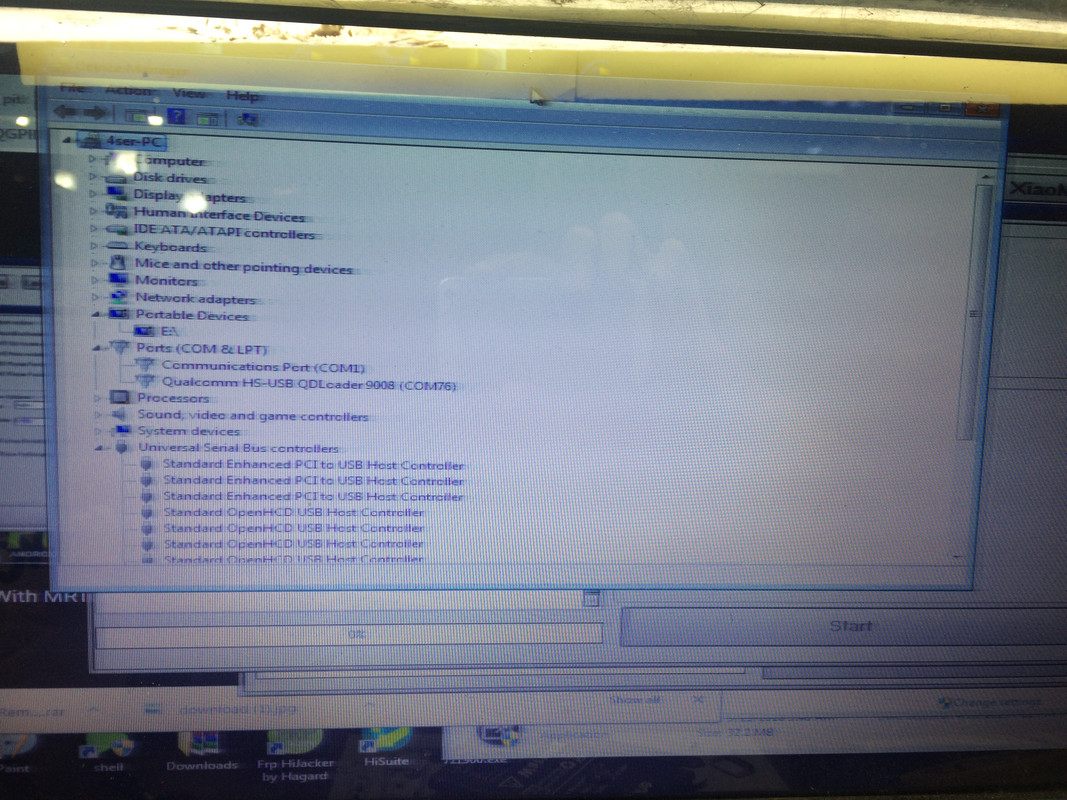

2.power off mo unit at hold volume up and down hanggang mag detect na sa device manager
3.then click start hangaang ito ang lumabas...
NOTE: same procedure lang sa FRP
4.tapos reboot mo ang phone for 15sec kasi matagal mag on yan.....antayin nalang
pero pag nag hang..force reboot mo para tumuloy

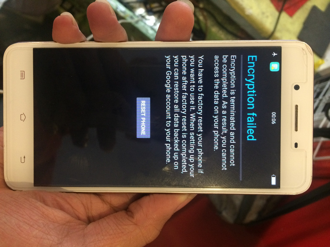

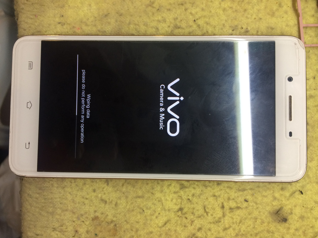

5.pag tumuloy na sa lock screen,may makikita kang ganito......click mo lang yung reset phone

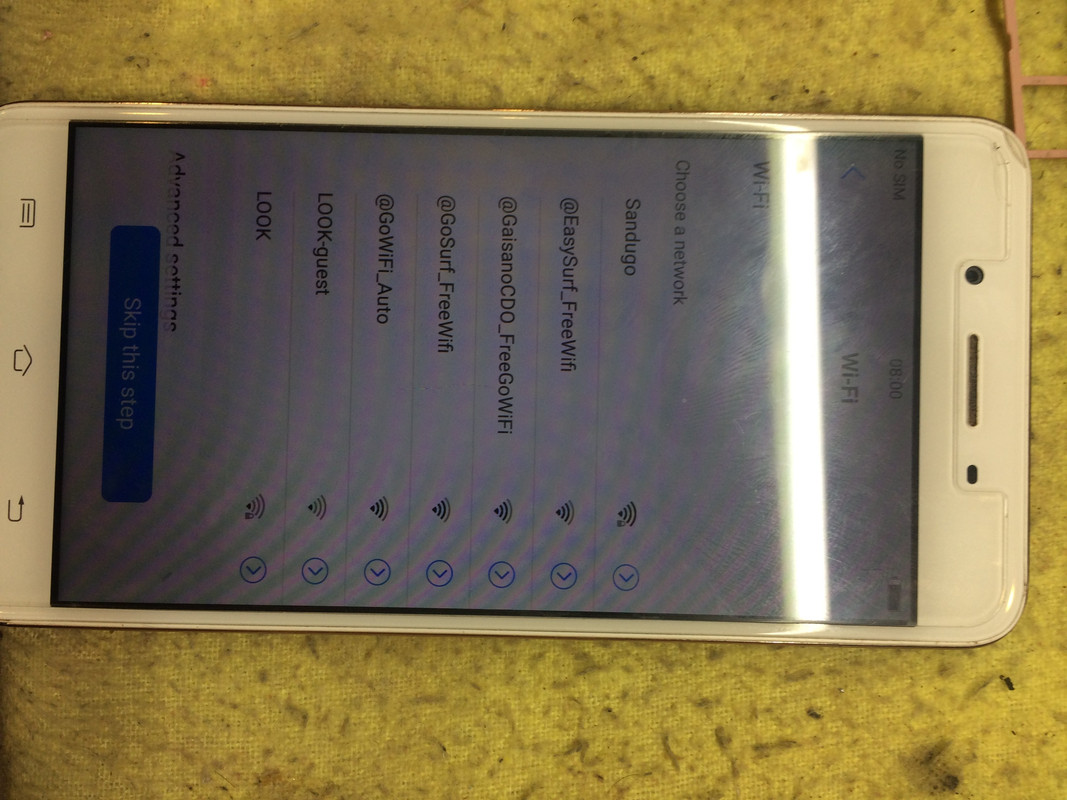

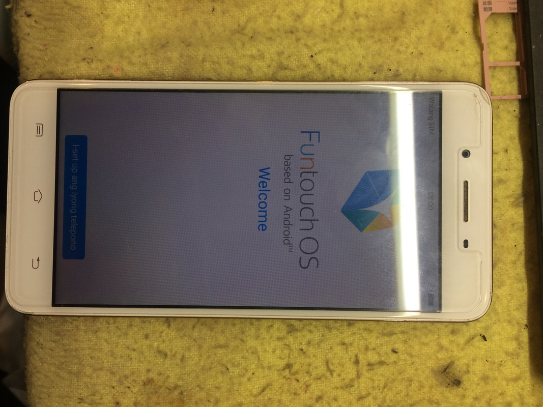

at ito na
at ito na
