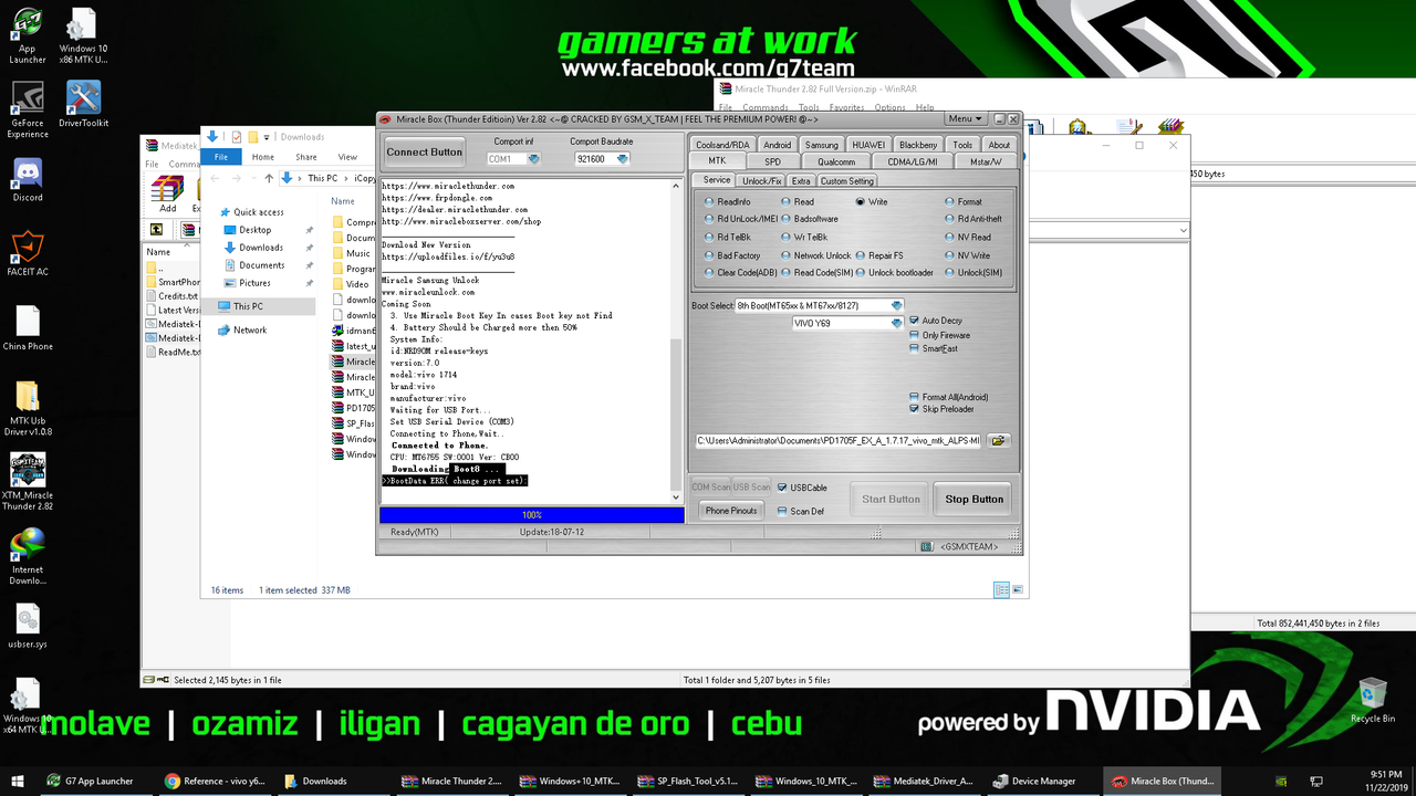

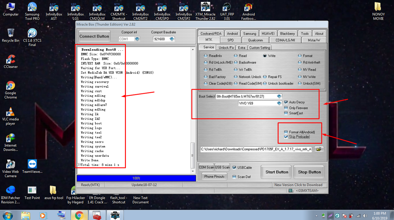

ito ang solution mga boss,.
firmware download
at open ang mc crak gaya nito
sundan lang ang nasa picture mga boss
para walang aberya,.
at antay ng konte hangan matapos ang pag flash
done na salamat sa nag view at sa may ari ng file
