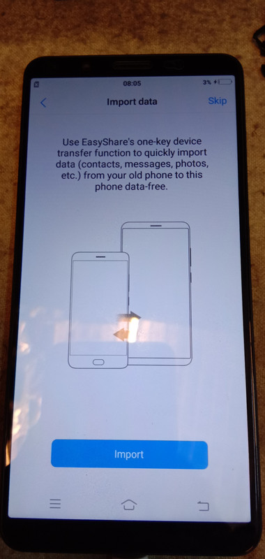

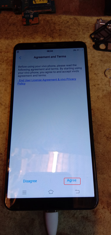

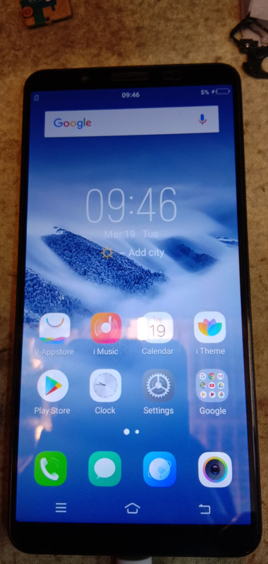

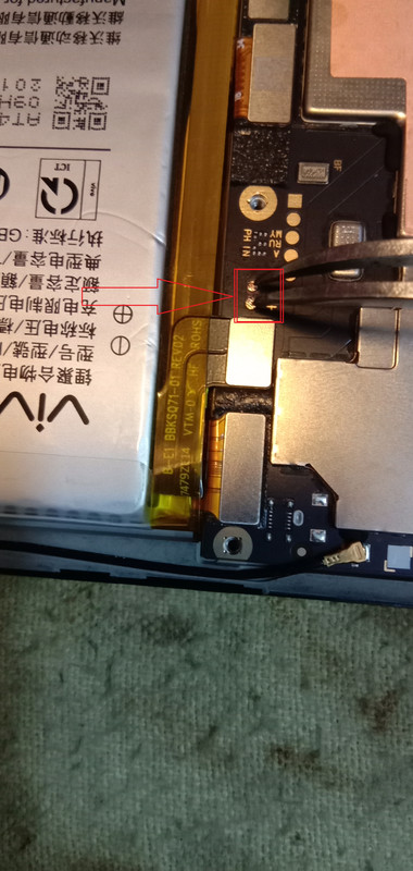

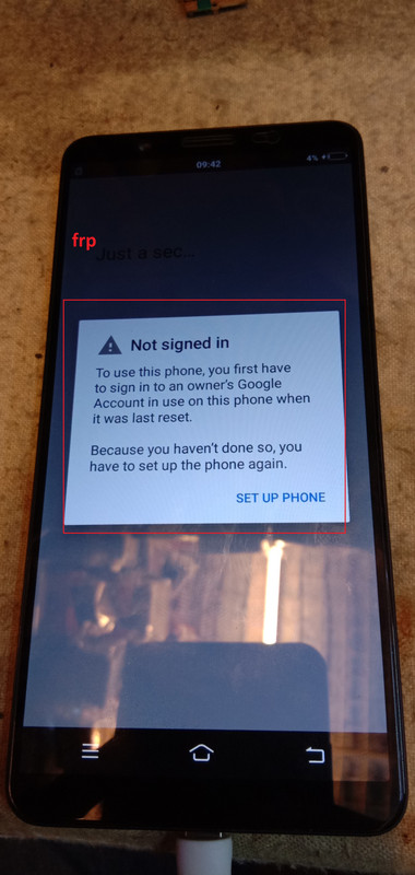

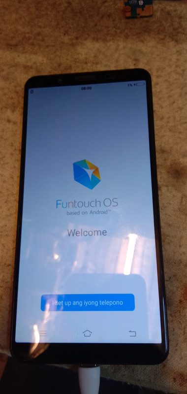

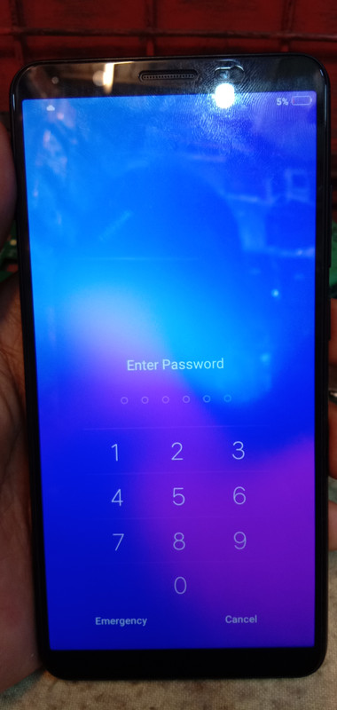

Share ko to mga boss baka makatulong sabi ni tumer nilagyan daw ng anak niya ng pass tapos hindi maalaala ng anak nia kung anong pass nakalimotan siguro kaya ito ipapakita ko kung paano ko ginawa Test Point pag dikitin saka isalpak ang usb cable

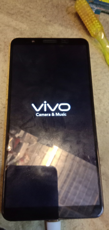

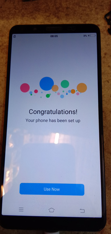

pagkatapos hintay lang kasi matagal kasi mag bukas mga 5mis
ops may google acc pa kaya ito nanama susunod

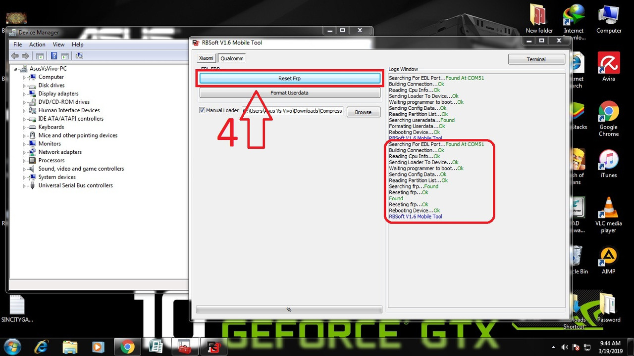

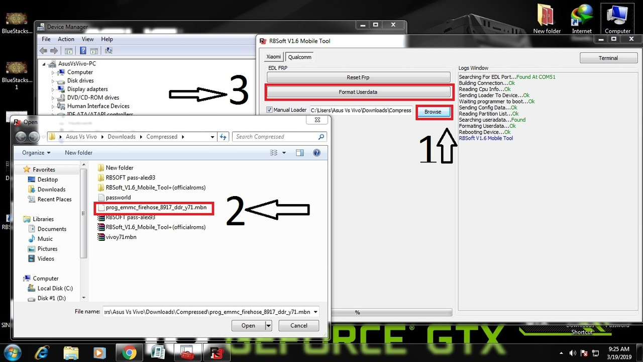

mga boss ito ung ginamit kung RBSOFT
