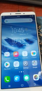

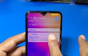

Vivo y71 Hung logo Done sa flashing
after flashing lumabas sa Taas naka lagay Phone Exception.
Procedure:
go to more settings
click application
select All
scroll up find vivoservice
then select click storage ang clear data.
Done success!
yong FW Andiyan kolang ko kinuha sa tahanan Sana makatulong Salamat po. hindi nko naka picture Sa pag flashing.
