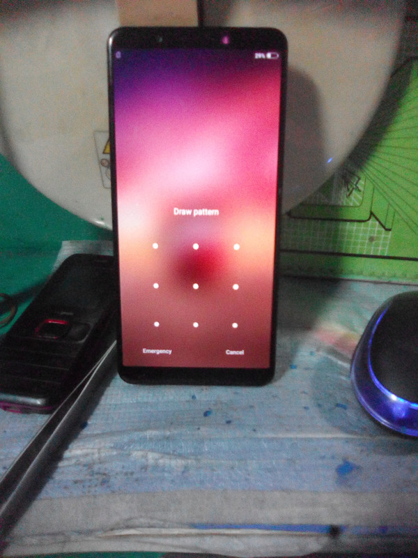

procedure,,,,,,,,

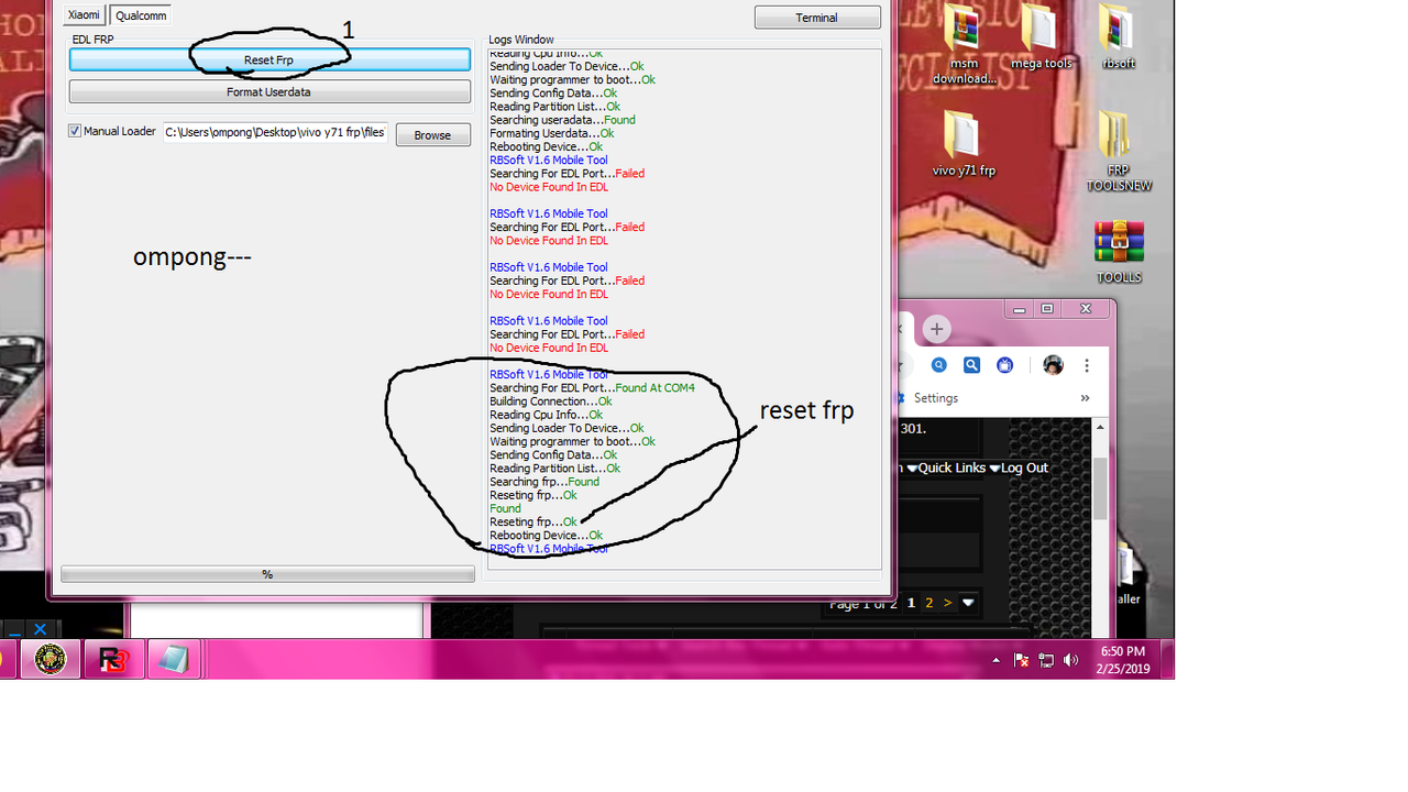

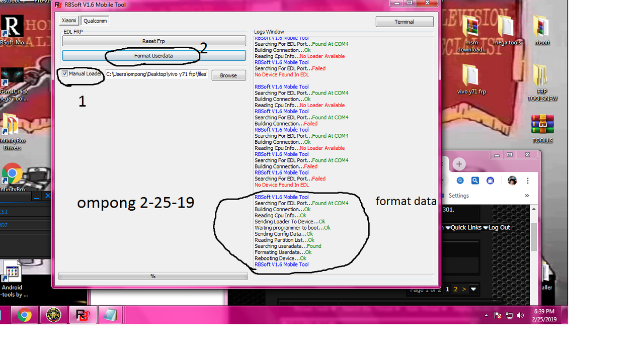

=download mo si loader file para vivo y71 tapos extract mo
=open mo se rbsoft mo check mo si manual loader at e load mo yung file na download mo

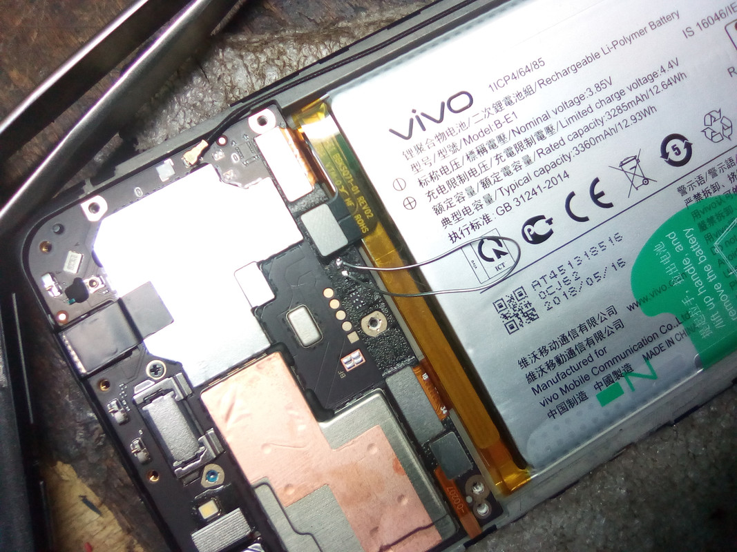

=si vivo open mo yung cover sa my battery i jumper mo yung test point para di ka mahirapan na madetect si unit.. my pic sa baba tingnan mo na lng,,,,:))

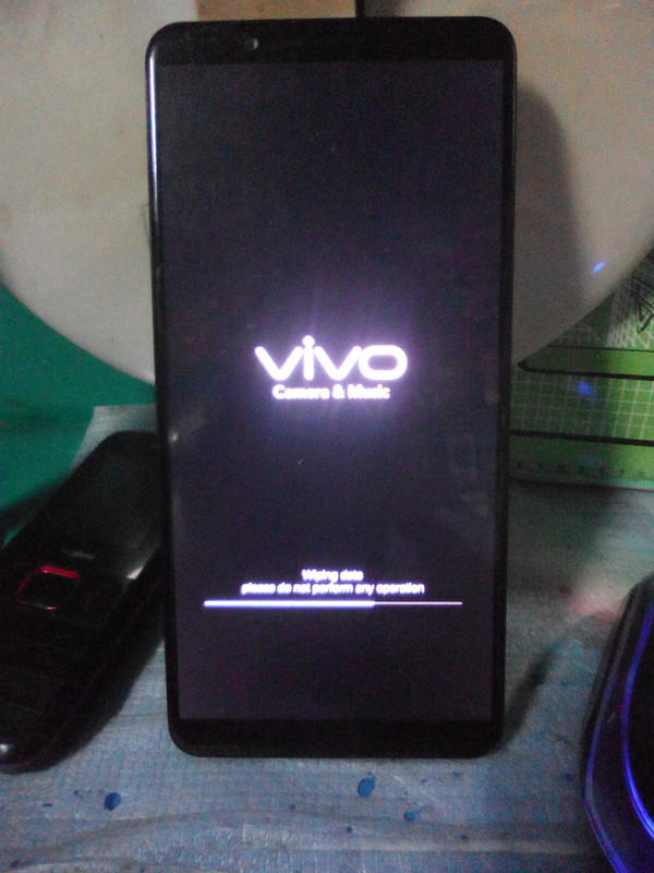

=pag na jumper mo. dapat disconect ang batt, salpak mo si usb cord sabay sa connect uli ng batt, pindutin si format user data,, at njoy,,,

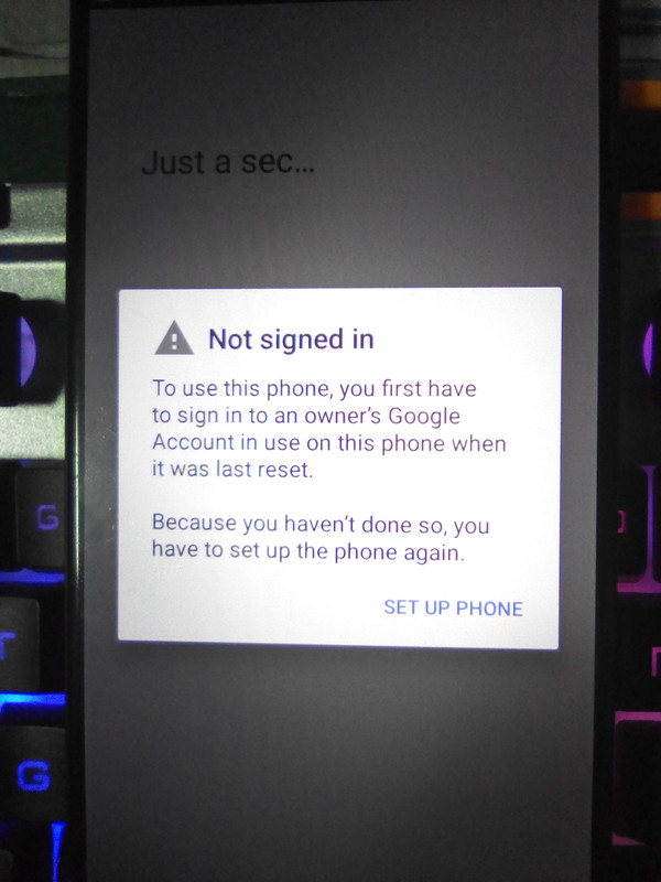

=kung my frp same procedure then pindut si reset frp...
