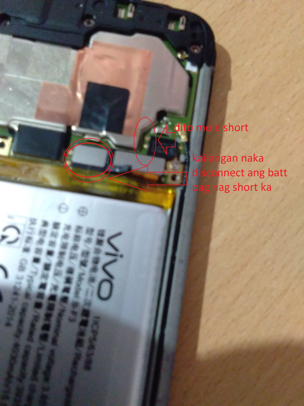

first open vivo mrt tool ,
kailangan e dissasemble mo yung unit baklasin ang cover sa likod para sa TP
e disconnect ang battery
kunin ang twizer at e short mo ang pinout gamit ang twizer
while na short muna ang pinout gamit ang twezer kunin mo yung USB cable at isaksak mo sa pc while still holding sapagshort ng pinout
pag nag detect na sa comport ang unit bitawan na

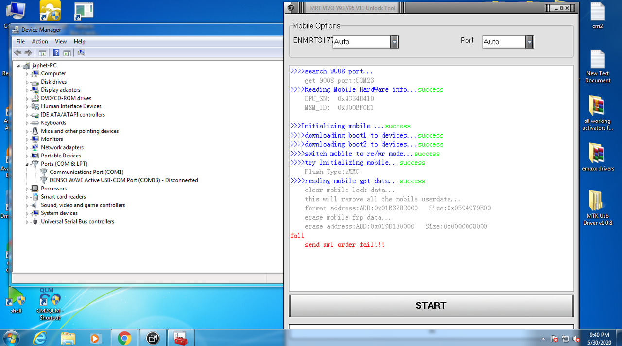

din click START BUTTON
mag field yan
hintayin lang natin ang unit na mag auto wiping data

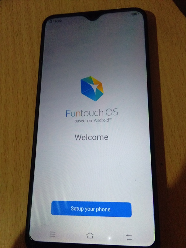

din manual reboot mo nalang pagka tapos,
medyo matgal mag open ang unit logo nalang hintayin lang wag kabahan,

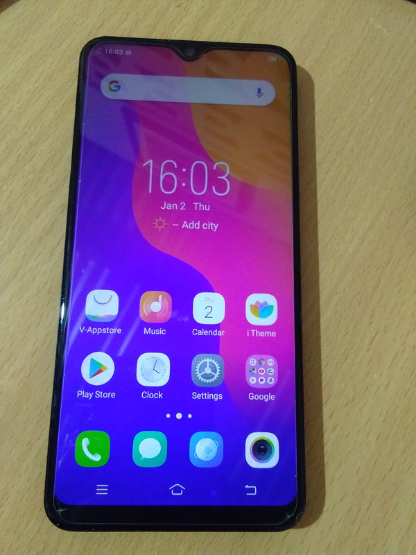

done po,
mag field yan
done po,
