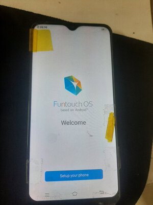

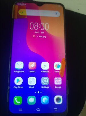

UNIT : Vivo y91 1811 qualcom
Issue: pattern nakalimutan di makuha sa hard reset hinihingi din ang pattern

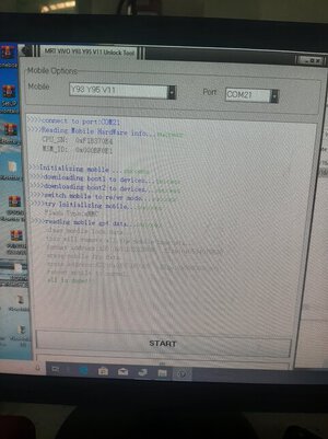

Tools na ginamit: MRT VIVO Y93 Y73 X21S
dito ko lang din na download sa tahanan at syempre MRT DONGLE natin salpak padin natin para ma open ang tools.

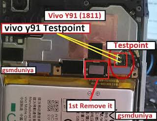

At syempre buksan muna likod ng phone at tanggalin flex ng battery para sa test point.
Procedure..open ang tools tapos sa bandang left side Mobile click Y93 Y95 V11
tapos test point pag na detect na select mo com port. Din start at hintayin lang mag done sa tools at pwedi na tanggalin para ma on muna unit mo.
Sana makatulong godbless

maraming salamat boss, kinabahan ako nung unang reboot blank screen lang sya, hihintayin lang pala haha
