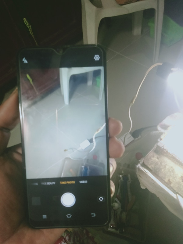

vivo y91 another camera broken done

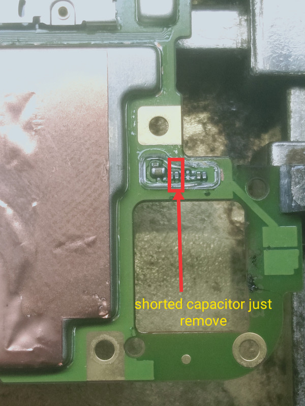

note:wag basta basta tanggal ng mga parts gaya ng nakikita na solusyon sa google
at ugaliing gamitin ang tester to find shorted caps
solusyon replace or remove caps na nasa pic,tested many times
