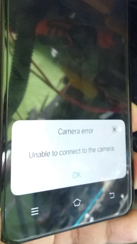

nahulog tapos bigla na lang daw nagkaproblema ang back camera

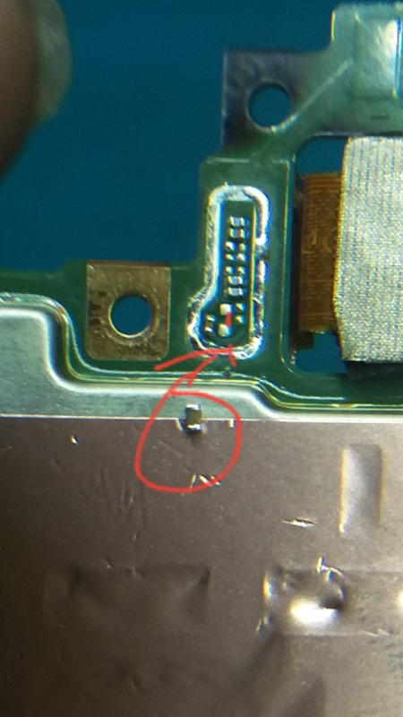

baklas board

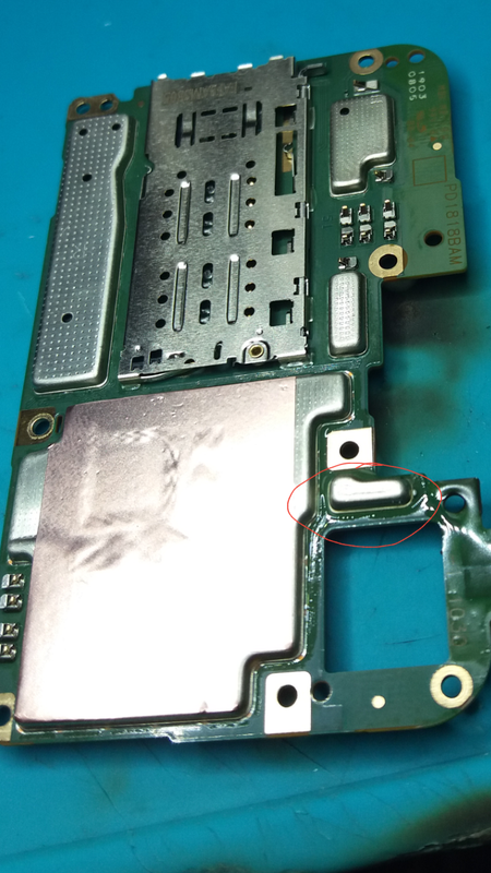

hanap ito
remove ko ito

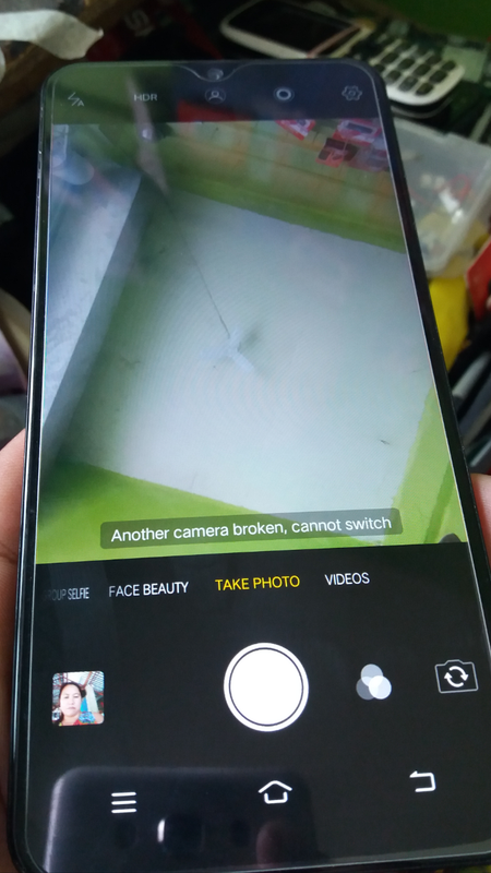

test ko na at sapul
salamat at sana makatulong po

nagkaroon lang ako ng ideya noong ganun ang ginawa ng kumpare ko sa vivo y95 na camera error din
pero bago po yan do not jump into conclusion po sa tulad ng ginawa ko

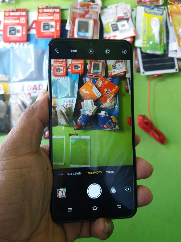

kelangan check muna camera kung ok siya
then sa setting-app-camera clear cache at clear data then try camera
lastly eto na
