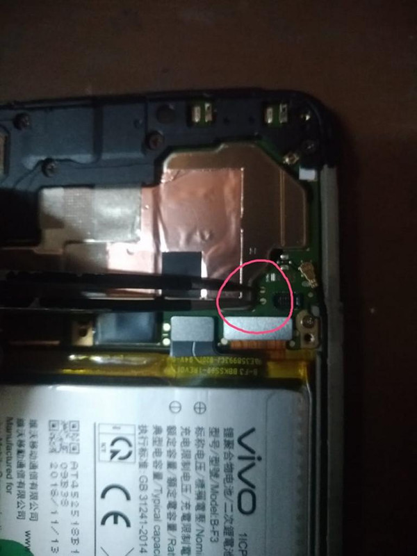

1. baklasin patayin muna yung si unit then makikita nyo to
dahan dahan sa pagbabaklas kasi may nakakabit na fingerprint sa likod ni unit baka mapunit nyo..

4. yan.. pagdikitin lang ang dalawang testpoint then biglang salpak si USB cord

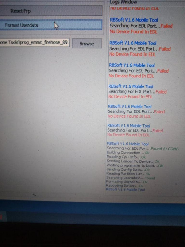

5. then click nyo nalang si Format User Data then makikita nya na si unit
6. Nice nagawa nyo na! :D
dpat pinakita muna din Boss Yung SS mo na finish product ..kasi minsan nag ok sa rbsoft no response or ndi nag rreboot ang Unit after format sa RBsoft...thanks...
master hindi ipick yan sa y91 ok naman lahat pero pag rebot ko ung phone hindi rin natangal kaya pala walang update ng picture
Searching For EDL Port...Found At COM10
Building Connection...Ok
Reading Cpu Info...Ok
Sending Loader To Device...Ok
Waiting programmer to boot...Ok
Sending Config Data...Ok
Reading Partition List...Ok
Searching useradata...Found
Formating Userdata...Ok
Rebooting Device...Ok
ibig sabihin hindi to talaga nagawa? Iwasan natin ang manloko sir
