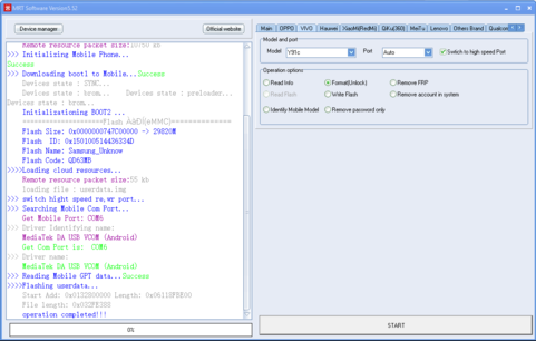

1. Remove Pattern using MRT 5.52 by selecting Format(Unlock). Power Off ang Phone, click Start sa MRT Key then salpak ang USB. Matic na yan, wait tel Done.

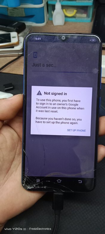

2. Pagkatapos ko ma-Format, power on ko ang unit then as usual i-setup ang phone, kaya lang may google account pa pala ang phone ni tumer.

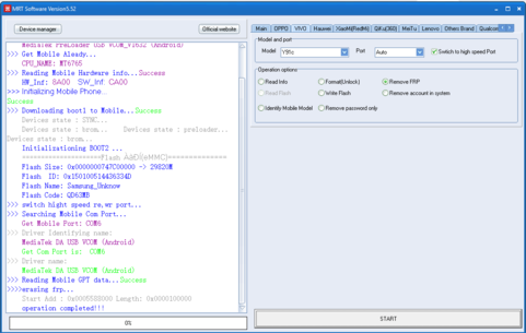

3. Salang ko ulit sa MRT para tanggalin ang google account. Success naman sya kaya lang pagka set-up ko hindi natanggal ang FRP nya. Ewan ko kung bakit.. Kasi dati nung hindi pa nawala si MRT e okay naman sya, nasubukan ko noon sa MRT Version 5.36. Pero ngaun ayaw matanggal kahit na success naman sa logs.
4. So bale manual bypass na lang ang ginawa ko,sinundan ko na lang itong tutorial na ito sa YT,at success naman.

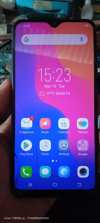

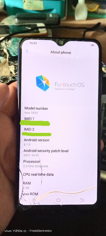

5. At eto na ang finished product :D
