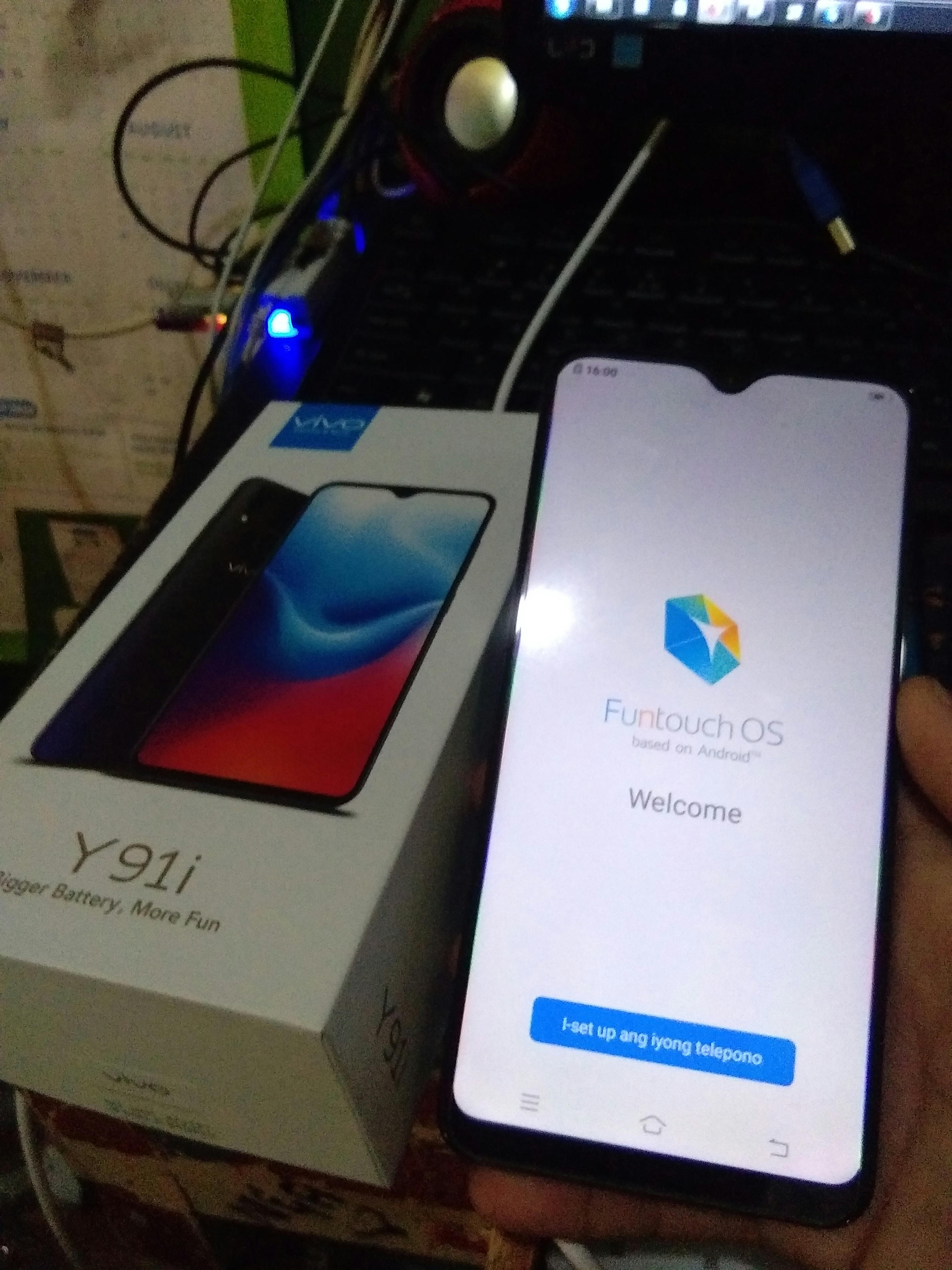

Share ko lang po mga boss Puro MRT Nalang kasi nakikita ko sa mga Furom

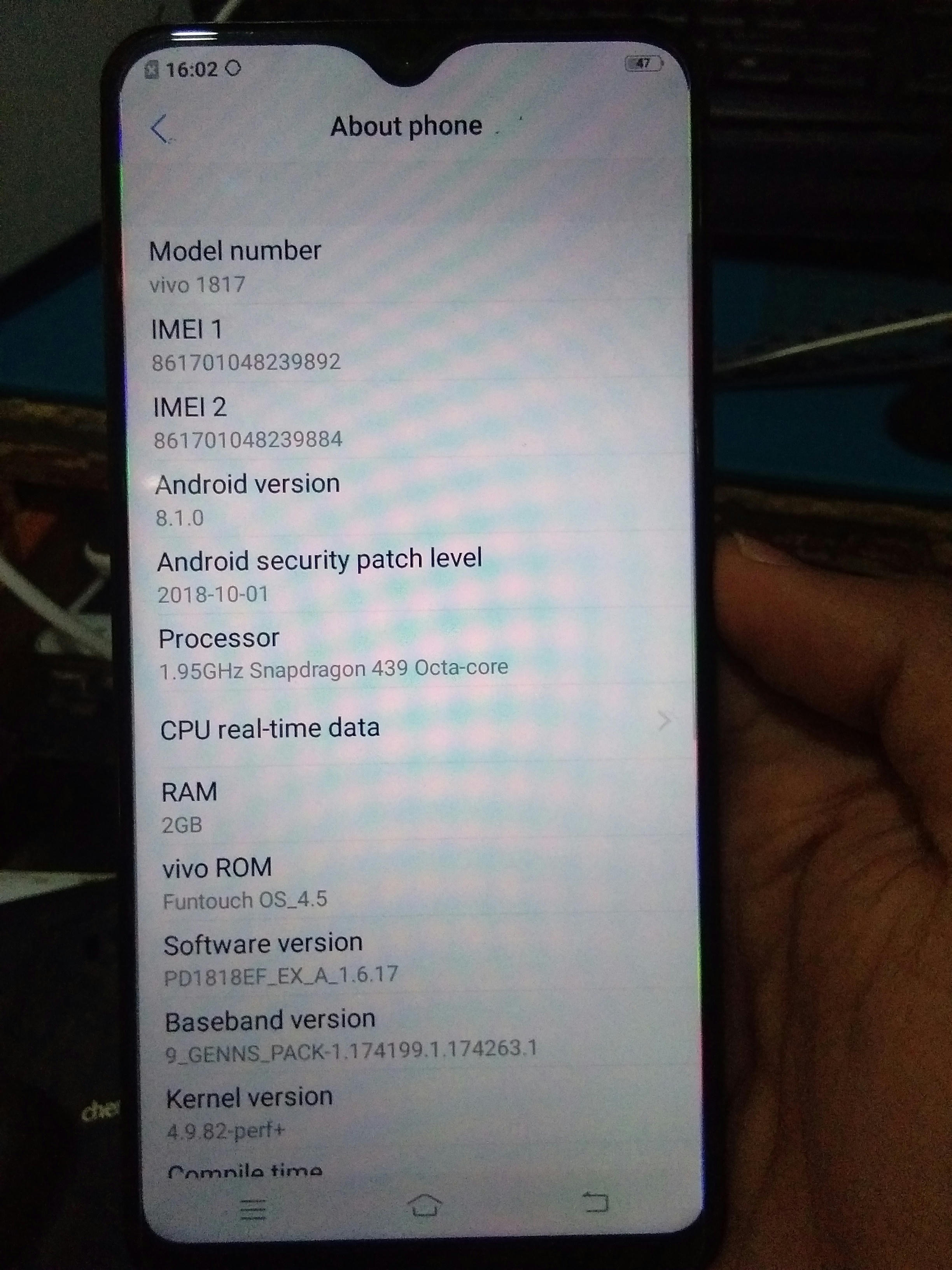

Model 1817
Problem Password and Frp

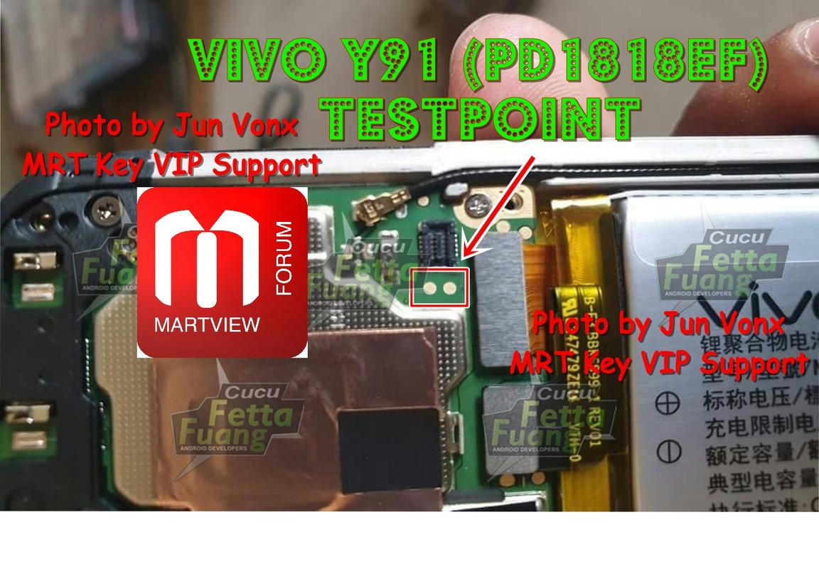

Mag Paalam muna tayo kay Customer kasi Via Testpoint po Ang Gagawin natin

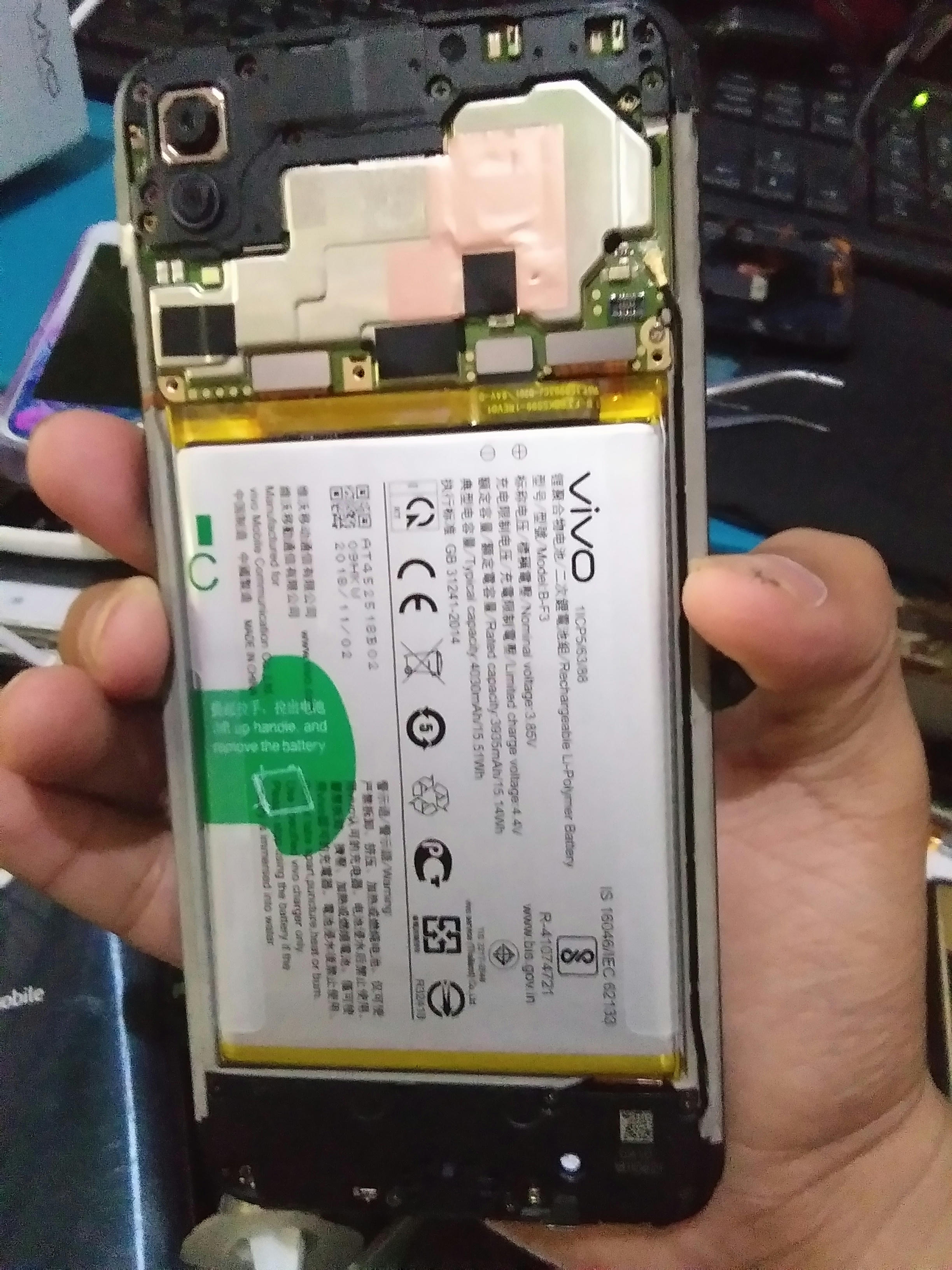

Ito PO ang TP Ng Unit Wag na po ilagay ang Battery

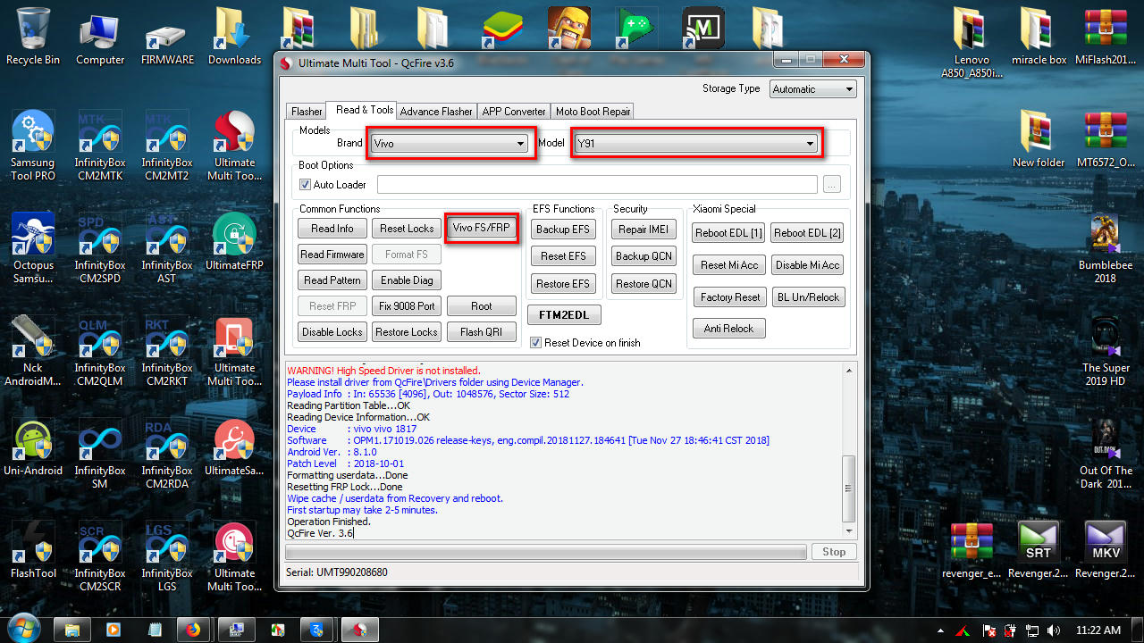

Tapos RUN na ang UMT Dongle
AUTO SHOUTDOWN Po Ang Unit Kaya Ayaan mo lang po at lalabas ang Wipe DATA wipe Chace Pero Error Sa Wipe DATA Kapag sa Phone mo wipe Tanggalin ang Battery At Ibalik Wait mo lang At mag ON na Po yan
DONE
