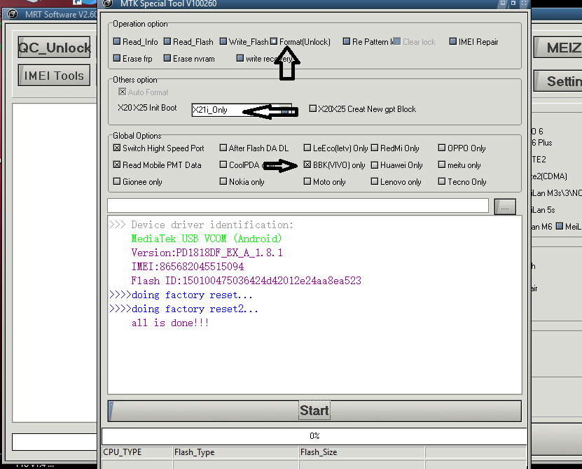

share ko lang mga boss vivo Y93 pass and frp done via mrt and umt una ko step search mo na paanu procedure testpoint daw kaya buksan ko unit..magkaiba ng vivo Y95 at vivo Y91 ng testpoint..kaya ginawa ko...hold vol up/down then go to [recovery] select [advance option] Select Reboot with Adb
connect usb port ! Hits Format unlock using mrt ..sundan lang sa pic ang pnili ko na unit X21I..Pasensayan diko nakunan ng pic na naka pass..hindi ko kc akalain mag ok ang unit...

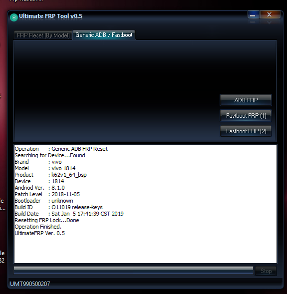

pagkatpos my frp naman kaya sa umt ko naman tinira punta naman tayo sa recovery ang unit...
hold vol up/down then go to [recovery] !

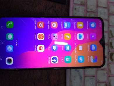

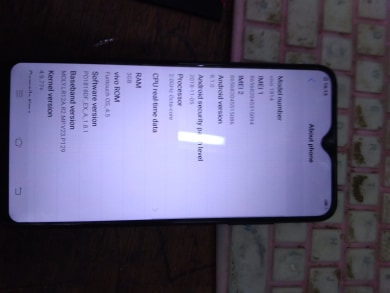

ito naman nka frp ang unit sa pic..at pic sa umt..

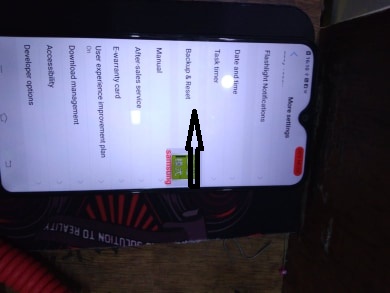

at pagkatpos tanggal ng frp direct na sa menu din on oem din factory reset natin ang unit...
katulad sa pic..

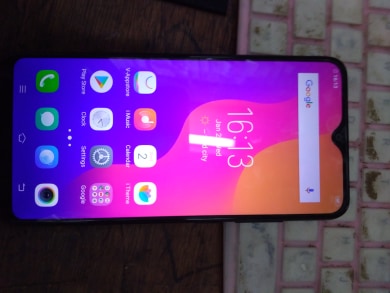

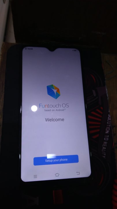

ito naman finish product ng unit...
