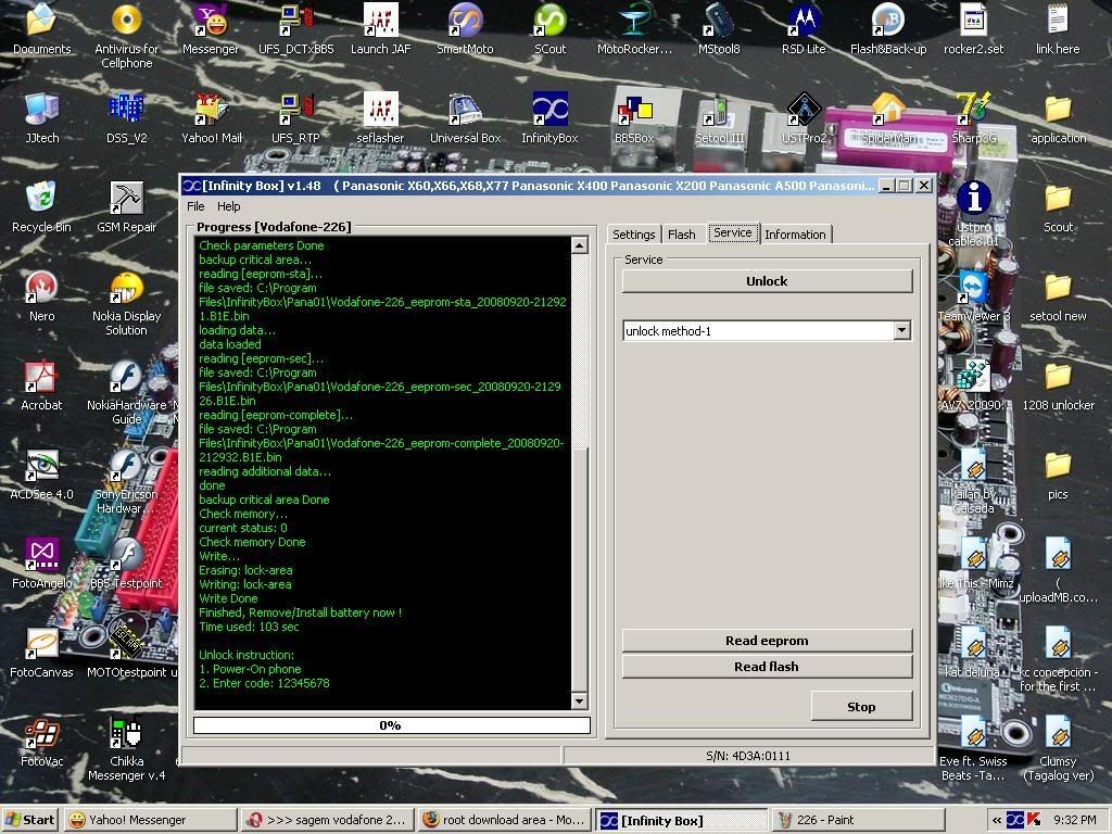

mga boss share ko lang tong na unlock ko vodafone 226-sagem po....
medyo sumakit kunti ang ulo kasi naunlock na cya kaso lang meron parin code tapos kung e enter mu yung na binigay pagkatapos nang unlocking error poh cya....
ganito lang pala ang sulotion nito kasi po nung una kung enter nang code hindi ko napansin nagkamali pala ako kaya nung inulit ko error na yung code...
kung error po yung code ganito gawin nyo power nyo lang yung unit tapos wait until 1 hour din enter uli yung code na 12345678 na binigay pagkatapos nang unlocking procedure din smile kana kasi unlock na yung unit..
heres the screenshot:
pagkatapos nang unlocking yan yung code sa baba...
eto yung phone kung napansin nyo smart na po ang sim na nakalagay sori po medyo malabo..
