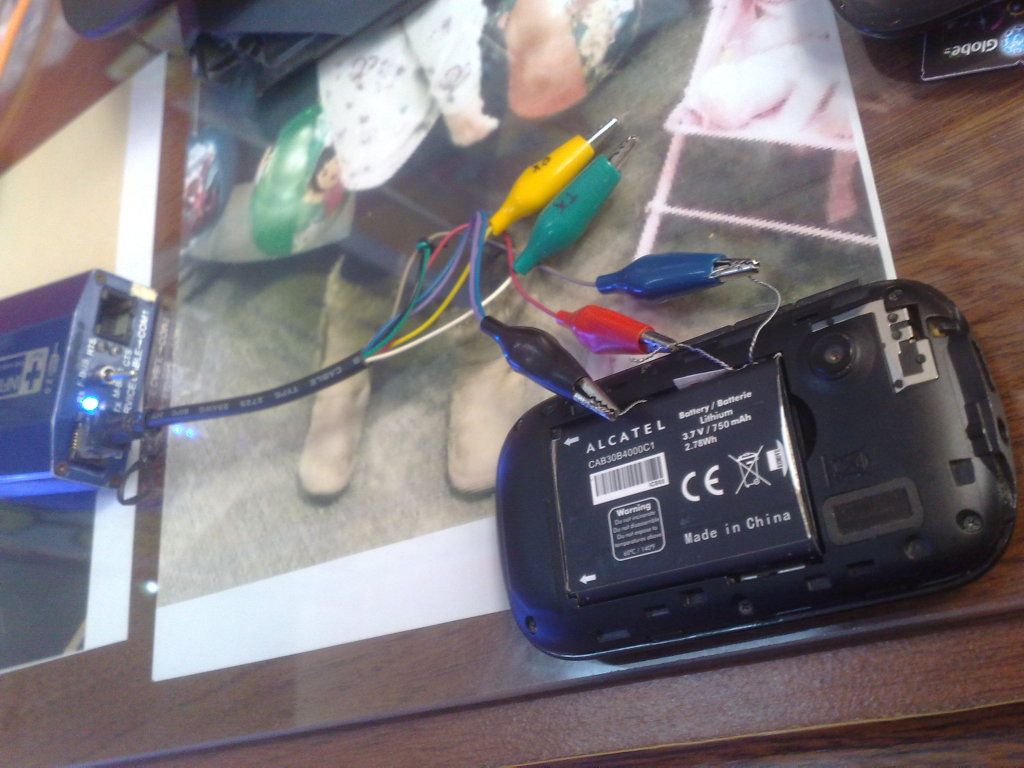

share ko lang mga boss tagal ko na nagawa to ngaun lang nagkaron ng time..

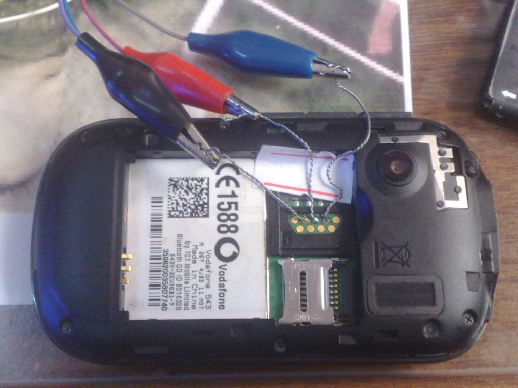

rx=red, tx=blue, gnd=black
depende parin po sa gamit nyong cable ng rj45

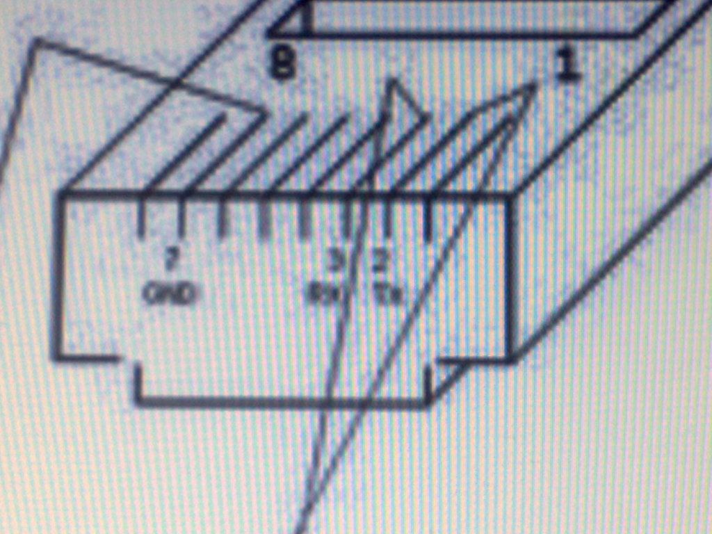

ito pa guide sa rj45
2=tx, 3=rx, 7=gnd
sa pagconnect need nyo parin ang batery like this oh...

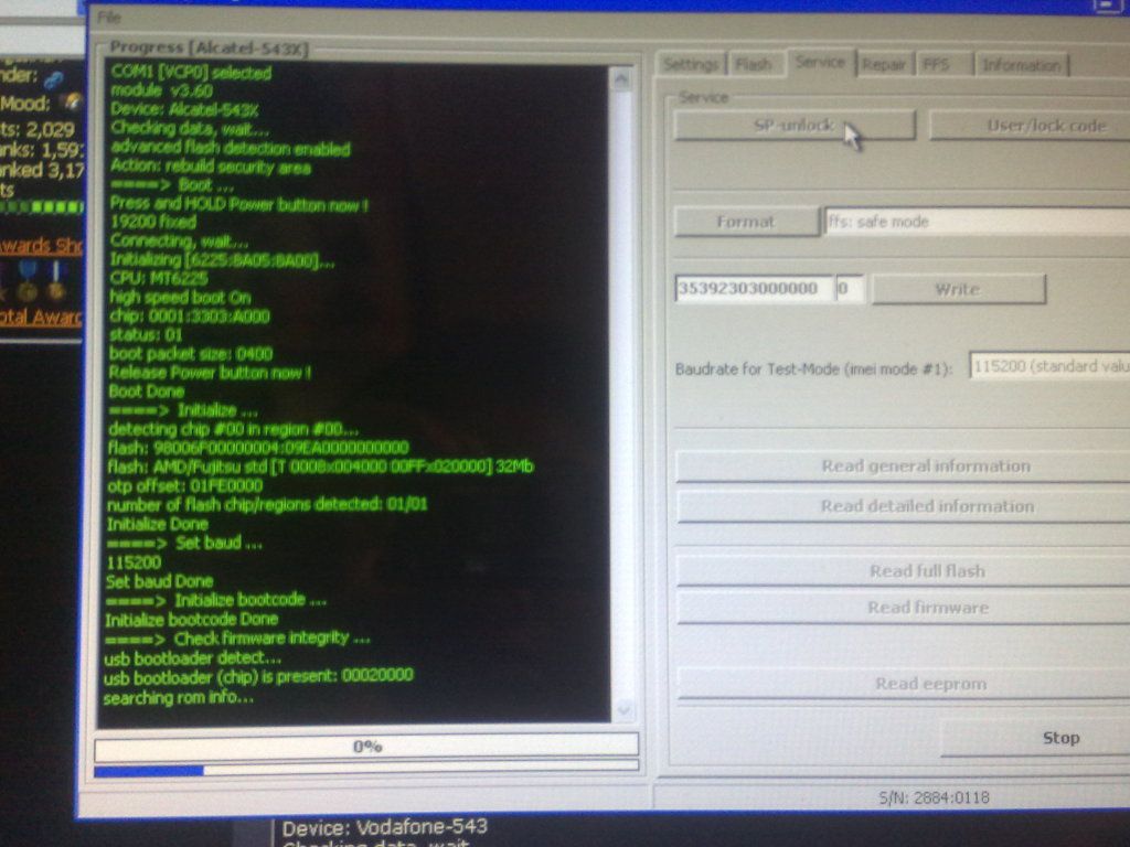

pag connected na back up mu muna...

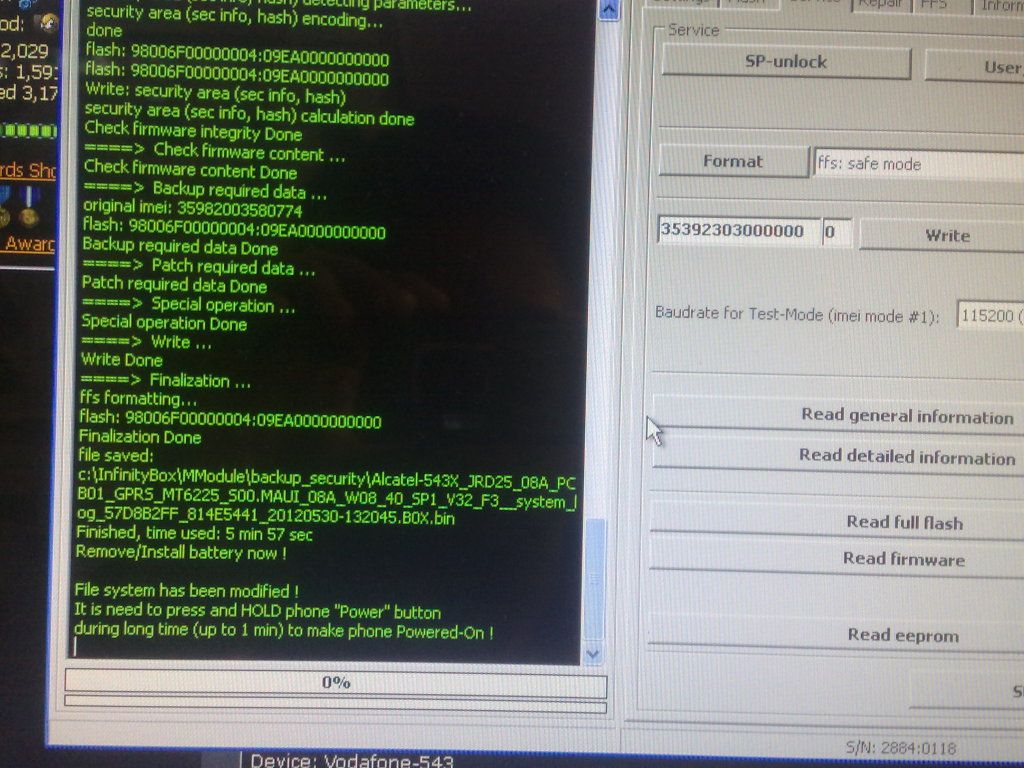

then tick sp unlock

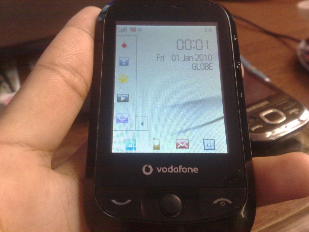

done....
