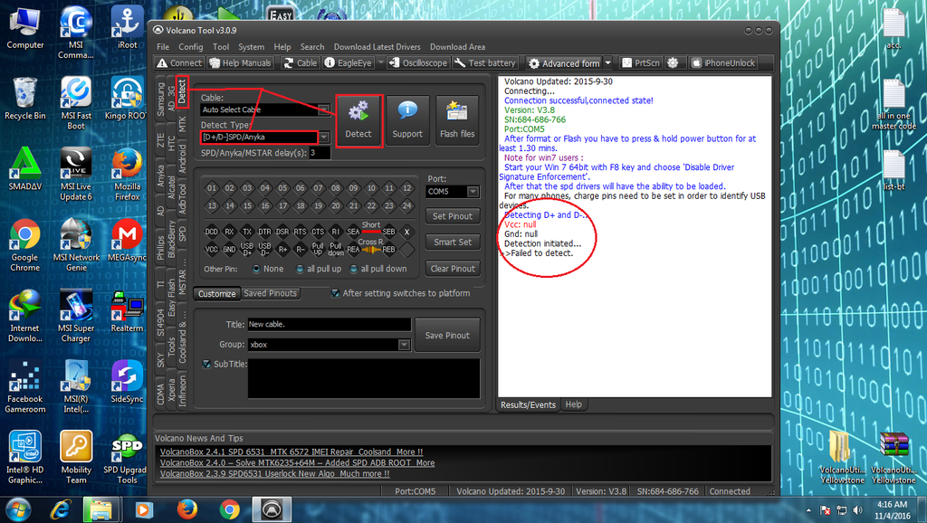

Mga Boss anoba problema sa Box ko pina pa detect ko failed to detect
sino naka try nito patulong naman ako :((
Volcano Updated: 2015-9-30
Connecting...
Connection successful,connected state!
Version: V3.8
SN:684-686-766
Port:COM4
After format or Flash you have to press & hold power button for at least 1.30 mins.
Note for win7 users :
Start your Win 7 64bit with F8 key and choose 'Disable Driver Signature Enforcement'.
After that the spd drivers will have the ability to be loaded.
For many phones, charge pins need to be set in order to identify USB devices.
Detecting D+ and D-...
Vcc: null
Gnd: null
Detection initiated...
>>Failed to detect.
up koto sa may Volcano Box kung naka incounter ng ganito sa Box niya
master anung unit po ang pinapa detect nyo?. try nyo po install ng bagong drivers ng unit..
ako meron akong volcano
malamang kulang ka driver ng android mo
punta ka sa folder ng volcano hanapin mo ang drivers dun install mo lahat ng mga drivers niyan..
wag lang ung parang sa nokia or coolsand na my pangalan na lil ata ung unahan kasi mag hahang ang computer mo di gagana ang
mouse hehehehe
hanapin mo dun lahat
edit natin post ko...
meron ka bang GPG box hindi crack kasi meron din akong gpg
tignan mo rin sa folder niya meron din siyang drivers dun install mo lahat ng mga drivers o kaya search mo
kay uncle google ang new android drivers meron yan....
lalabas lahat kay uncle alam mo naman si uncle daming tinatago hehehe
anong unit gusto mo madetect sir??? sa spd kc ng volcano dapat malagay mo yun sakto cpu niya at kung mga old china phone naman karamihan baklas board connect rx tx
