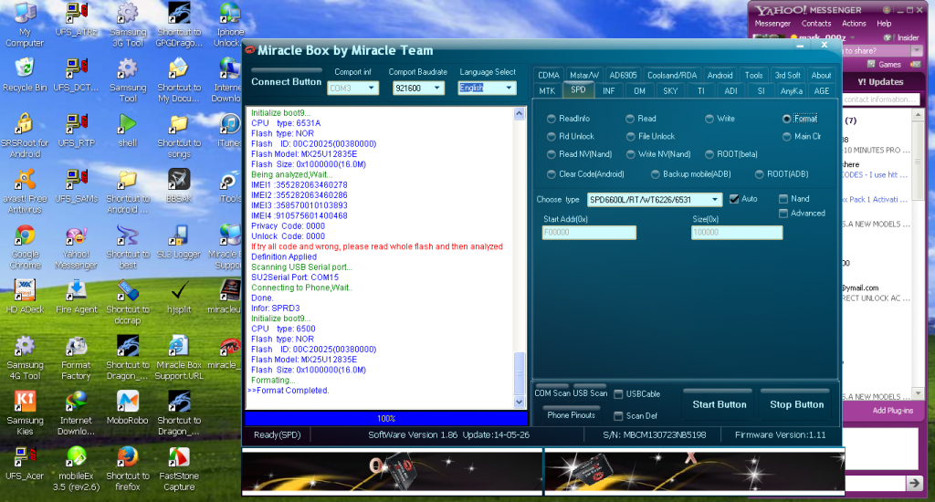

gandang umaga mga boss share ko lang cherry
w7i elligal use done sa bagong update ng miracle box 1.86
try ko sana dragon kasi nas kabisado ko gamitin kaso do ma detect search ako
dito sa tahanan wala ako makita na nakagawa na sa dragon puro volcano lang
ang nakagawa
kaya naisip ko gamitin ang natutulog kong miracle box
una ko ginawa update muna http://www.mediafire.com/download/iy..._Box_v1.86.exe
procedure
open miracle box
use p-05b
tick spd
phone pinout then select usb scan
select boot 6531
read info
then format
done;
xiencia na po pala diko nakunan ng screen shot yung phone ksi nagmamadali may ari
ang tagal ko kasi nagawa dahil sa di ko napaconnect nga sa dragon di siguro supported​
