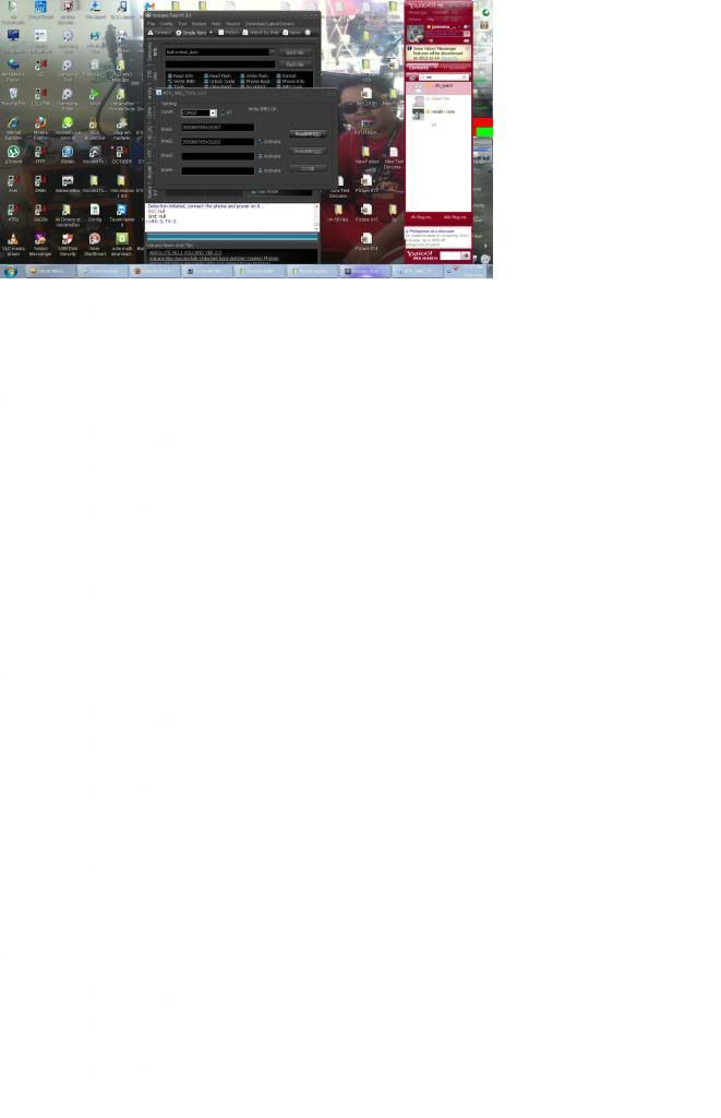

just i wanna share here w9 cherry mobile android hung logo...

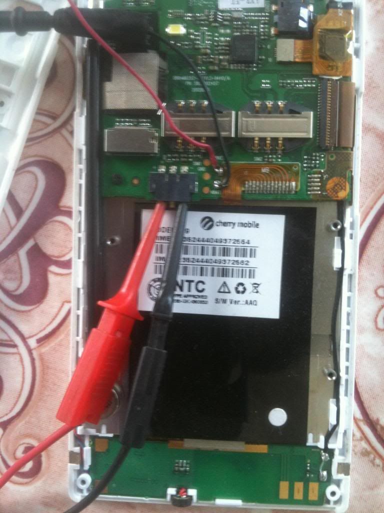

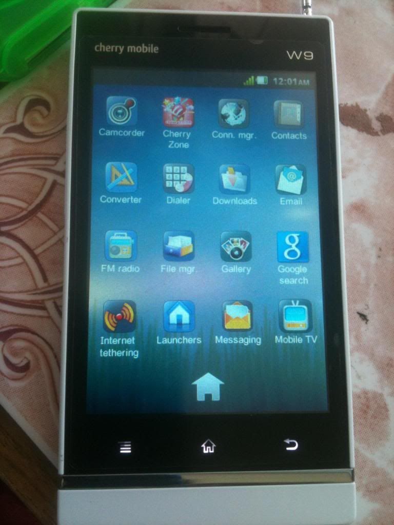

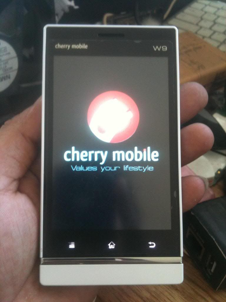

share ko lang po mga boss itong tangap kung w9 hung logo galing ibang shop at 3 weeks na akin. ito pala ang secrito..
unit..hung on logo..

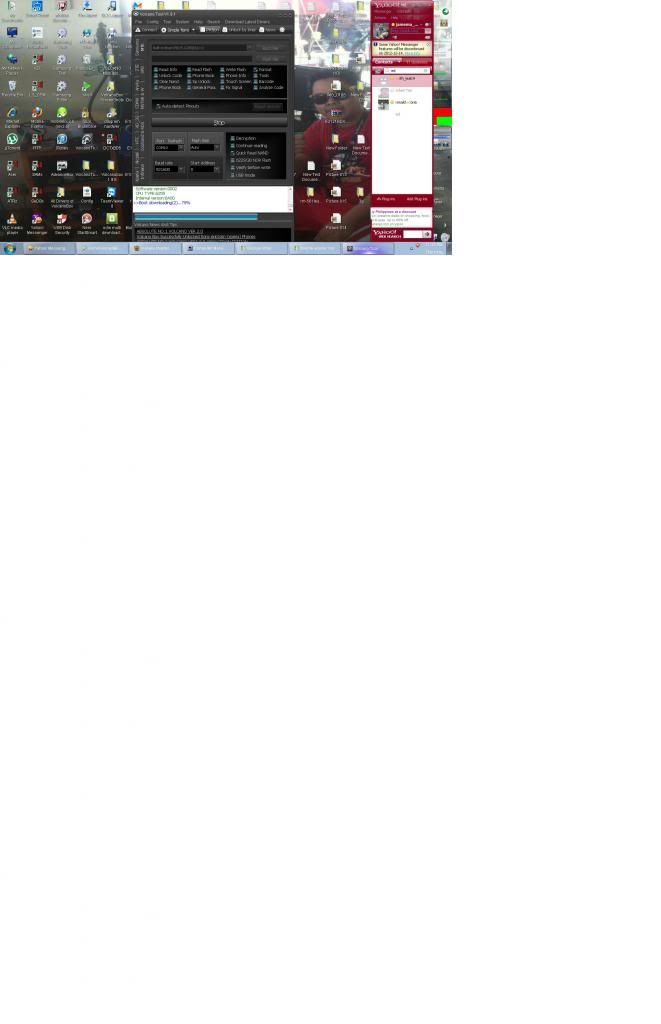

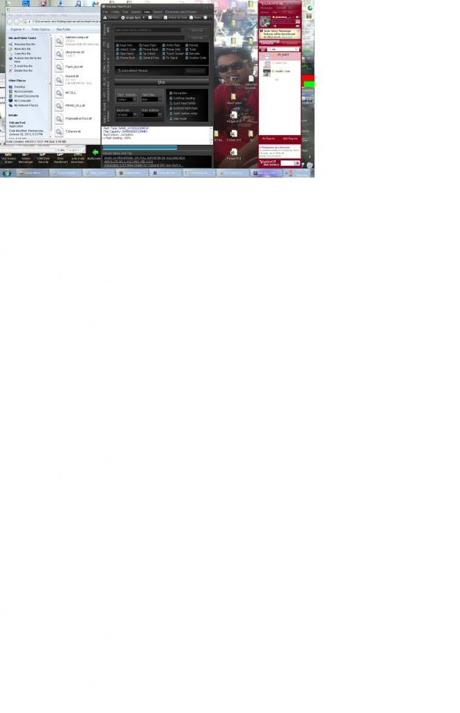

now ito po ang soppurt ng volcano para ma detect ang unit dl niyo itong version for volcano. 1.9.1 versionhttp://www.filecrop.com/81876715/index.html
kasi sa mga bagong update ng volcano de po ma dedetect ang unit.
open ang unit use rx tx like this??? mtk chips po mga boss..
need buckup for shafe.

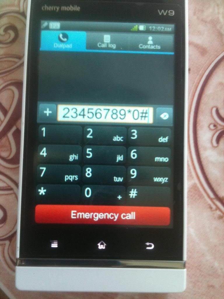

format and rite imei.
