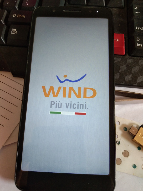

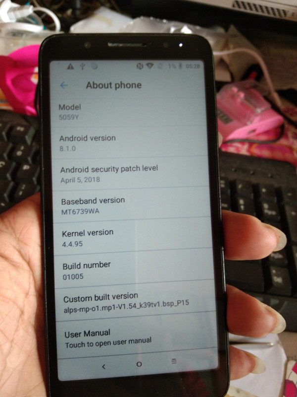

share ko lang po itong gawa ko dinala sakin ni tomer bootloop tas maghahang sa wind logo...
una try ko cm2mtk format pero no luck try ko basic wipe factory aun sapul...

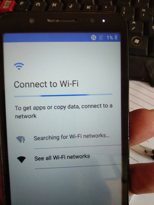

FRP on
eto ang FRP dahil nageeror sa cm2mtk ay mejo napaisip ako...
kaya ang ginamit ko ay InfinityBox AST

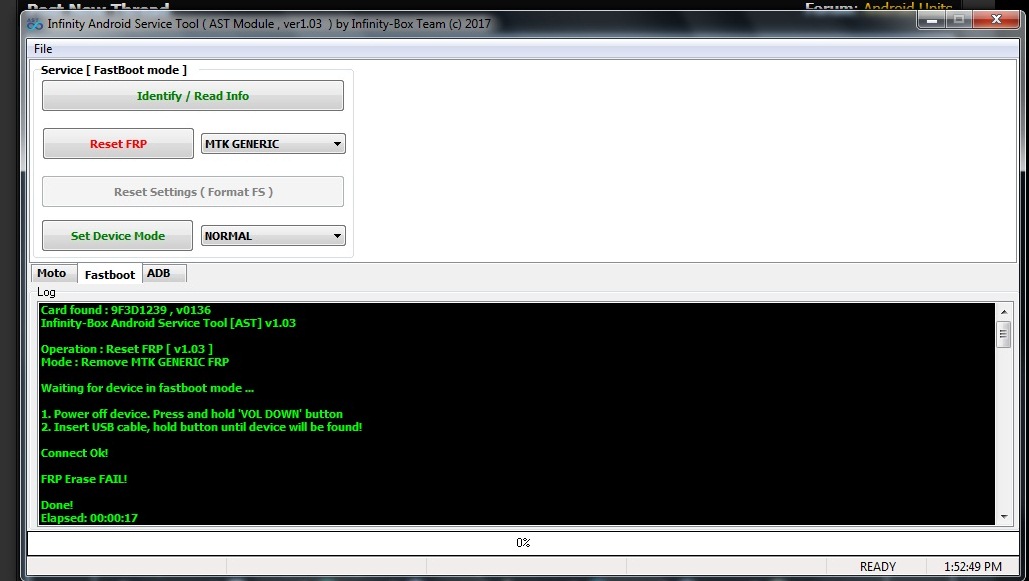

try ko via fastboot pero nagfail

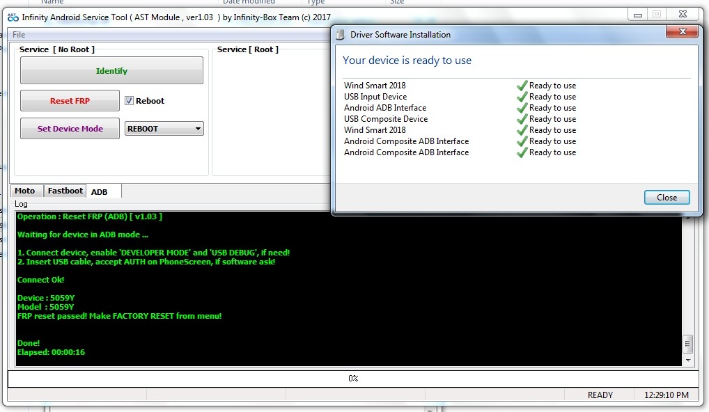

sa ADB ko dinale ADB tab check reboot tas
hold v+ pasok ka factory mode den scroll down sa baba select enable _adb

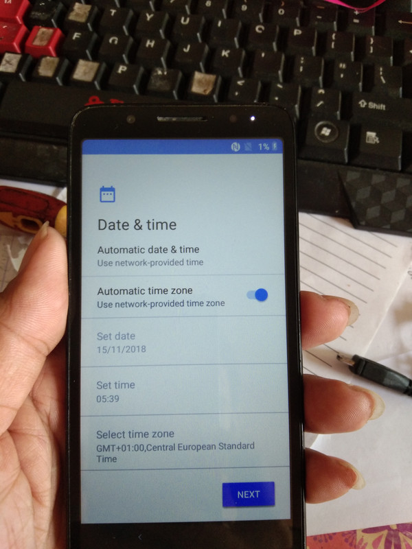

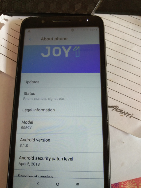

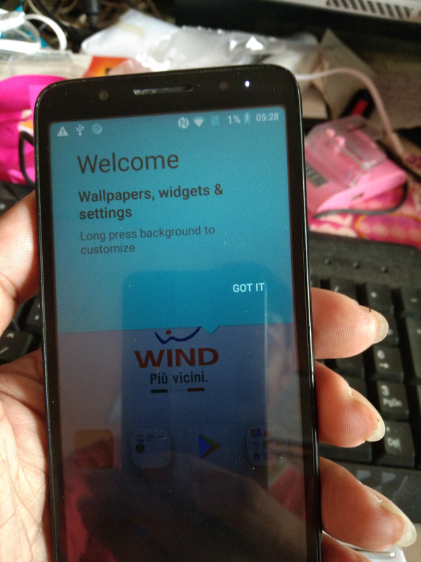

salpak micro usb wait wait wait magreboot ang unit DONE...
salamat po sa pagVIEW....
