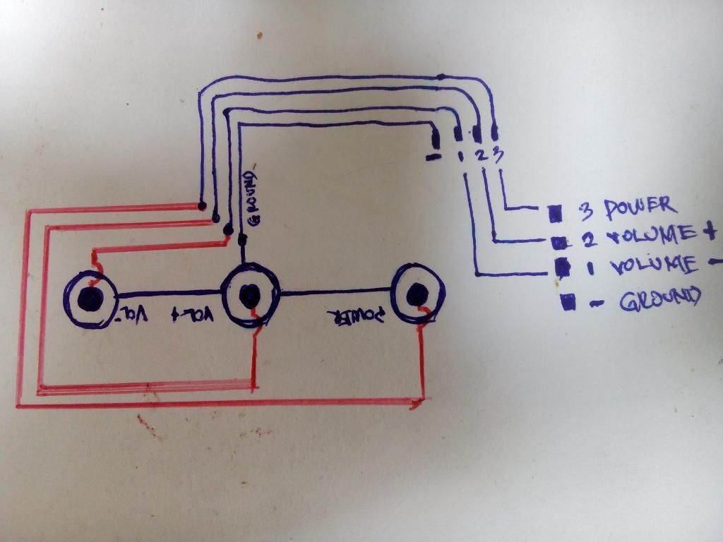

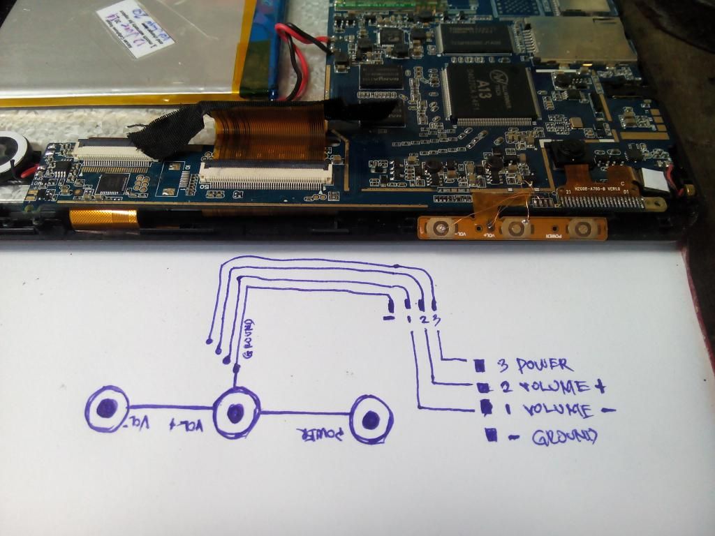

kaya ito ginawa ko
kuha ng papel.. ballpen.. at drawing para may mapa ako.. diagram:-*
kapa kapa
ako: ayan po mam nagdrawing pa ako para malaman natin ung mga linya..
