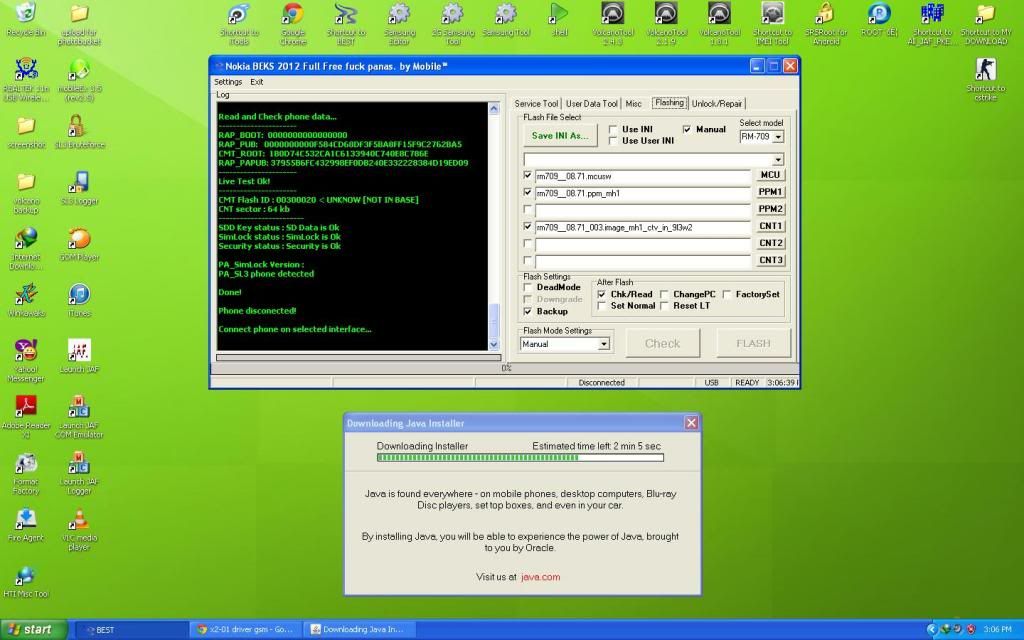

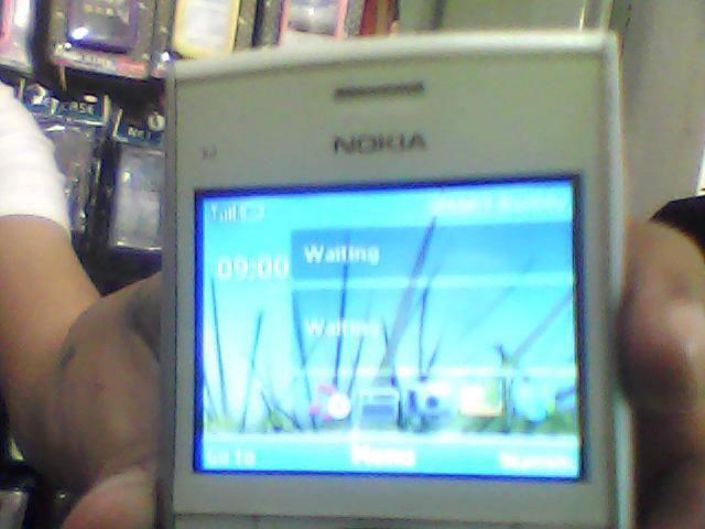

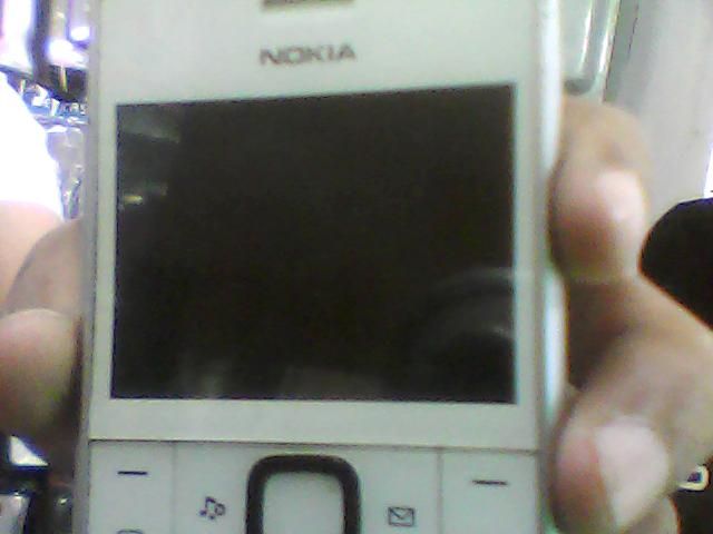

ilang beses na daw na bagsak pero nang magkaganon di naman daw bumagsak
galing na sa iba LCD daw sira hindi ata kaya presyo kaya dinapinagawa ako naman try ko sa program baka sakali dead boot sya usb gamit ko..
Connect USB
Open Nokia Best
ilagay ang Firmware
RM-709
salpak ang battery
wait mag install ang driver
Check Dead Boot
Click Flash
Done​
