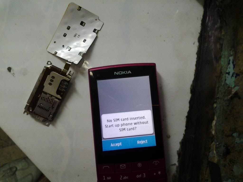

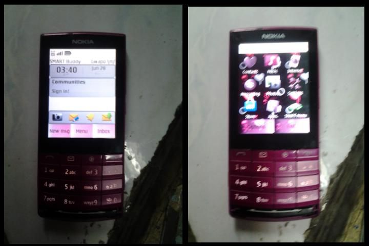

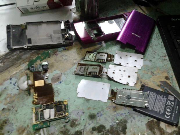

problem insert sim
follow screen shot

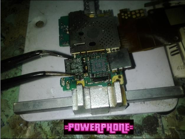

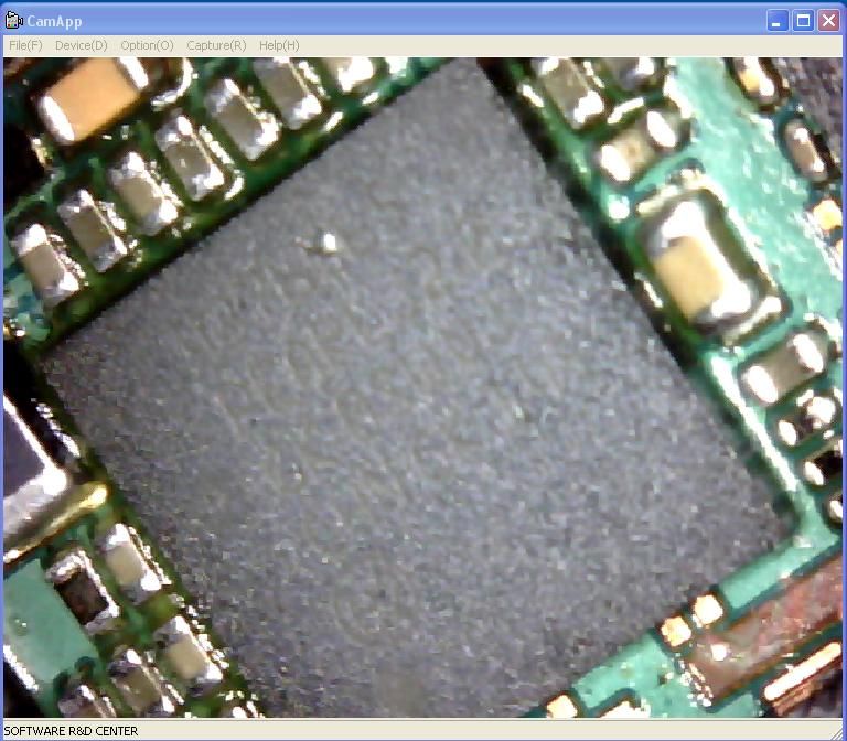

palit flex noluck
reheat /pasayaw noluck

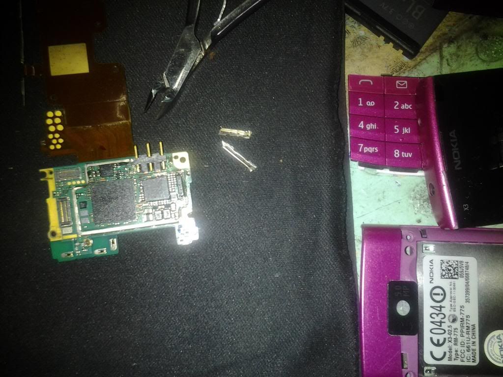

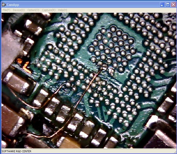

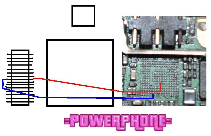

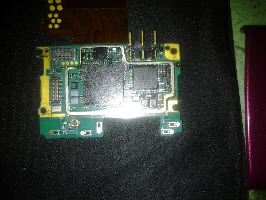

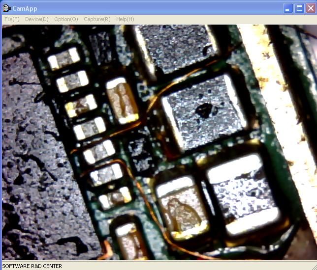

follow screen shot

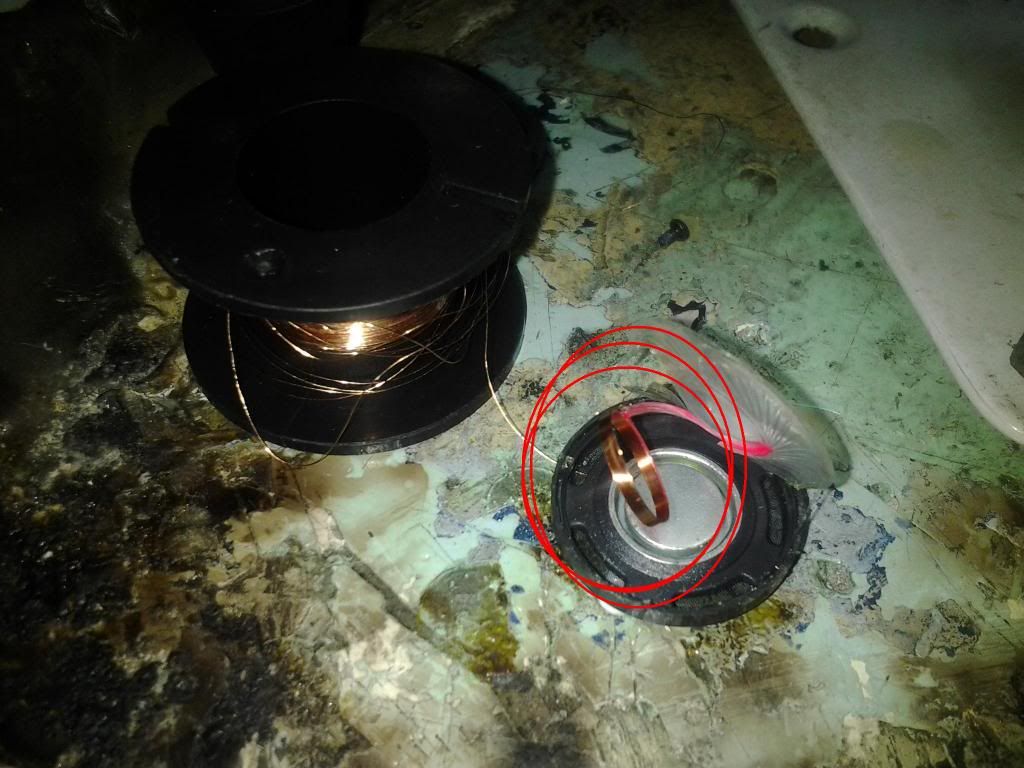

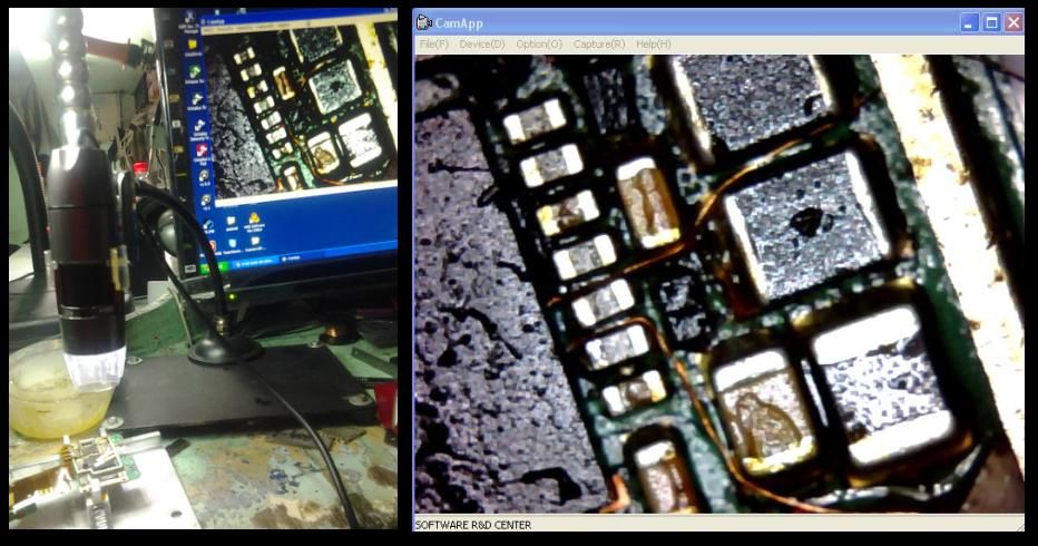

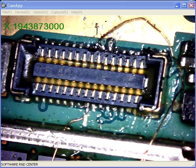

sa speaker wire ginamit ko para mas manipis
unang kabit dead set ang unit angat ulit jumper ulet

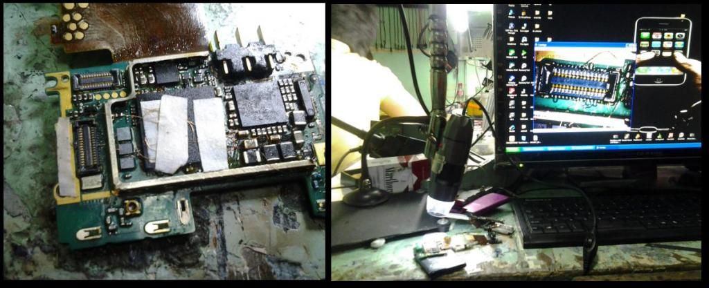

pinatibay ko na ang wire para hindi gumagalaw
sa ibabaw ng piyesa aq nag pasayaw para hindi gumalaw ang wire alalay lang po
top conection

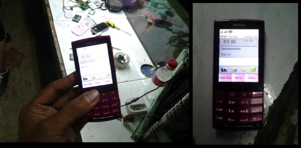

test
DONE JACKPOT
