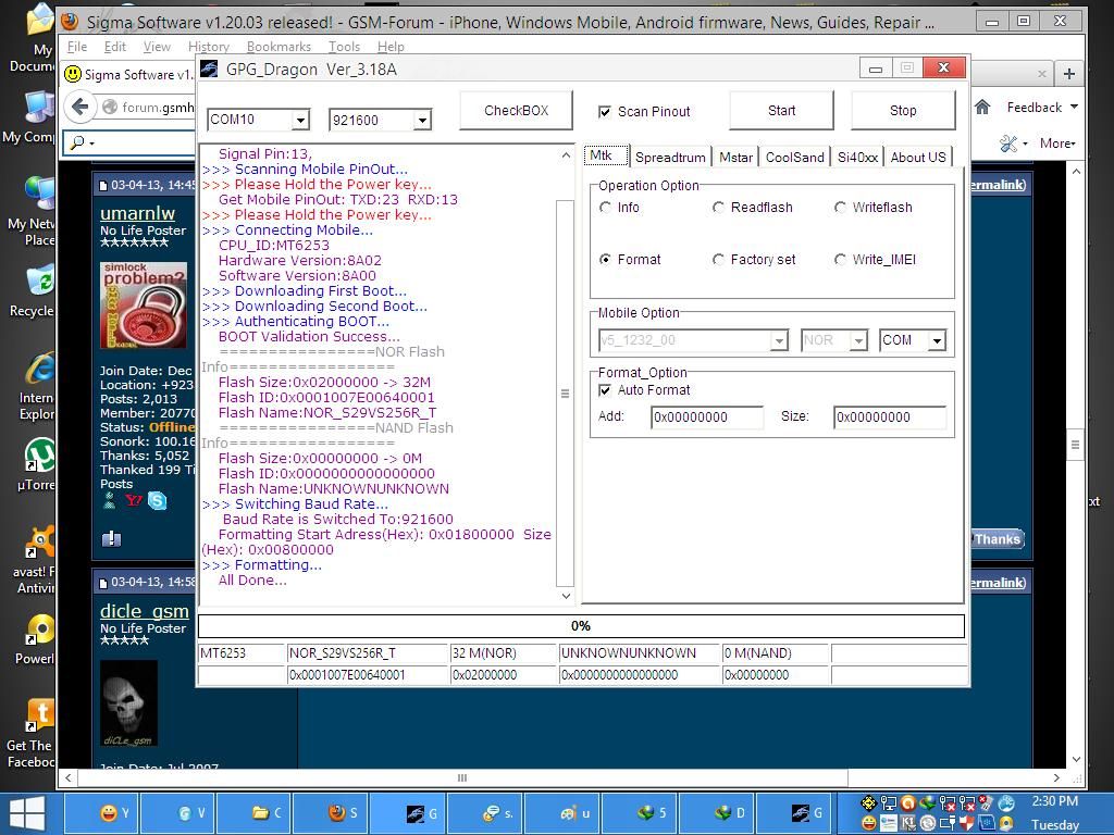

Run GPG V2.13/3.18
solder pin out (RX,TX,GND)
Read info
GPG detect na my problem sa CPU.. project ID not found.. pasenxa na di ko nakunan pla ng Screenshot ung err..

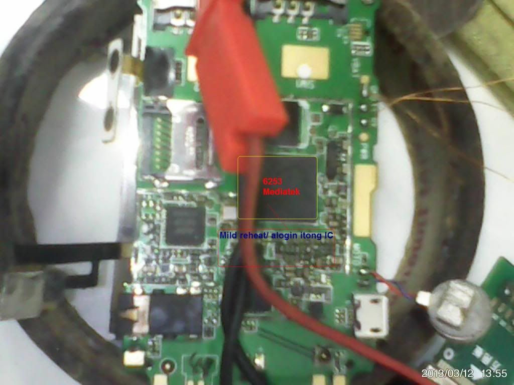

Proced na sa Hardware repair:
baklas board sa case nya
buksan ang Shield
Reheat or alogin ang CPU
ito po sya

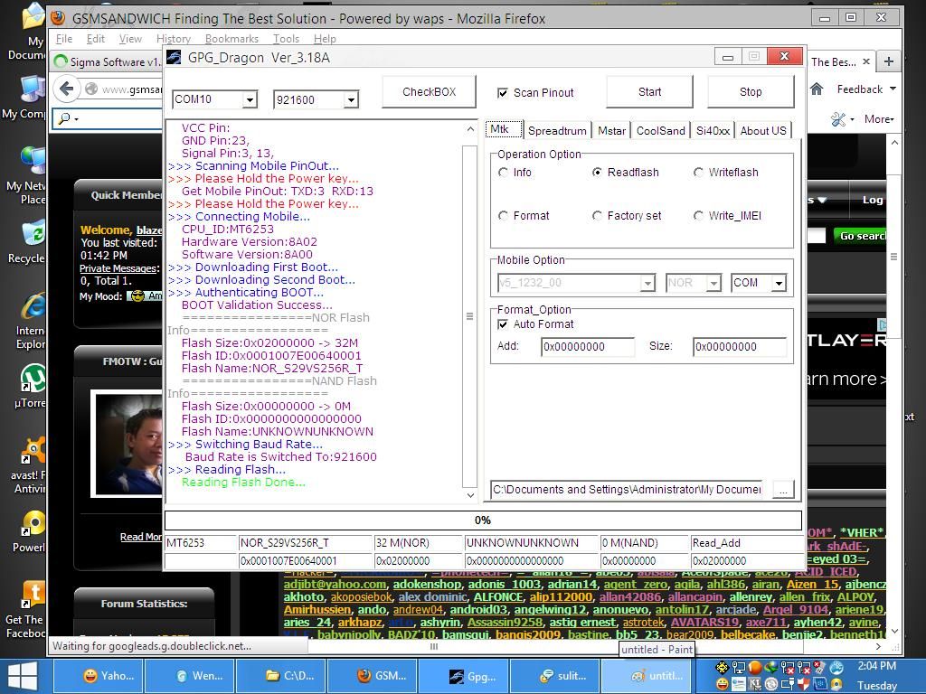

proceed ulit sa Software Repair
Read info kung detected na ba ang CPU/ ito na sya nakita na, proceed sa Read flash dahil di ko nakunan pati read info pero makikita nmn sa read flash ang CPU.
Format Done

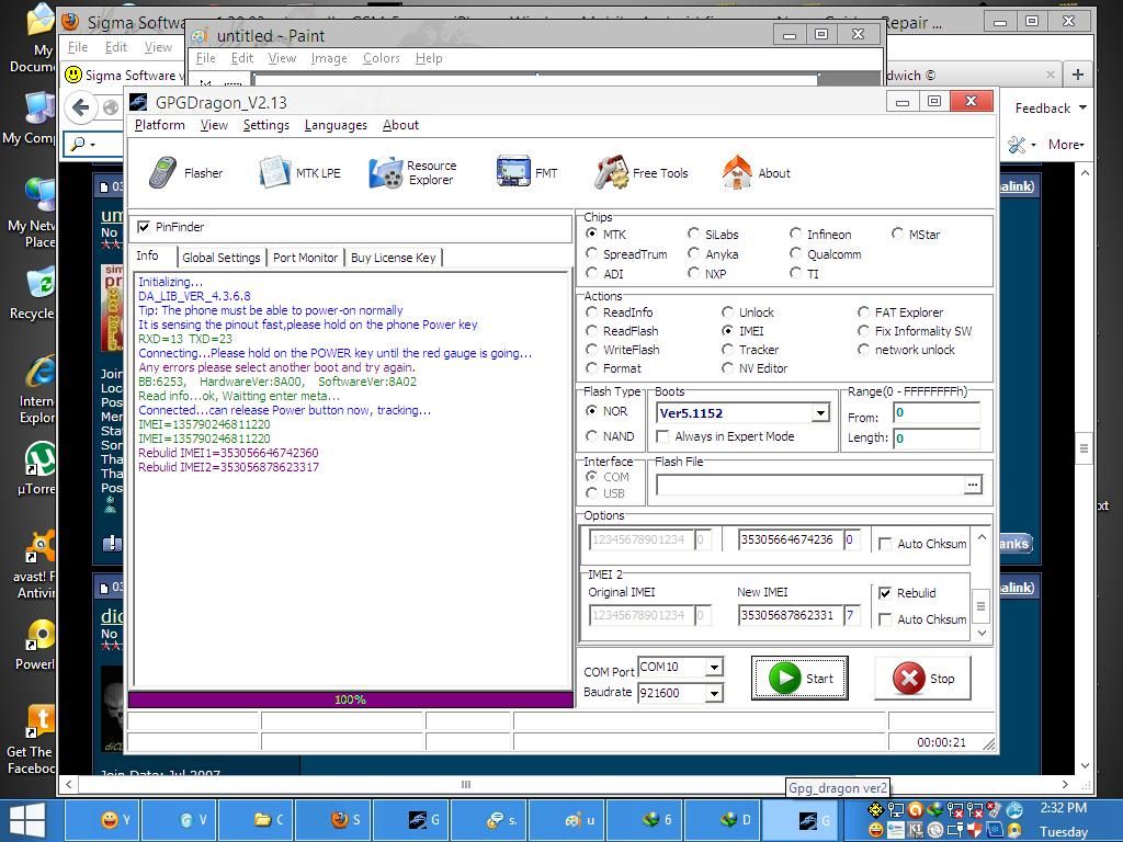

Rebuild IMEI dahil IMEI not found ( pag may sim invalid dahil sira yung IMEI
v3.18 failed to rebuild kung kaya ginamit ko ay v2.13 done

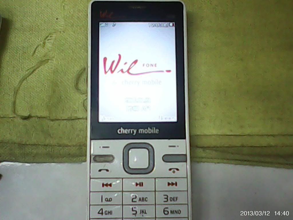

pagkatapos ng lahat ng pinag daanan ng unit na to, ito na po sya..
Done
