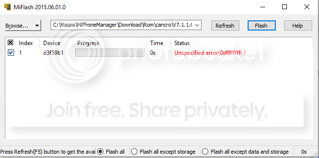

First, sinubukan ko sa MiFlashtool kaso error sa flashing...
so hindi na sya nag-open ng normal, stuck up na sya sa FASTBOOT mode. Nagtry ako magflash via SD kaso hindi ko mailagay ang Firmware kasi wala naman ito lagayan ng SD. Hindi rin sya mailagay sa internal kasi hindi mai-mount ang internal.

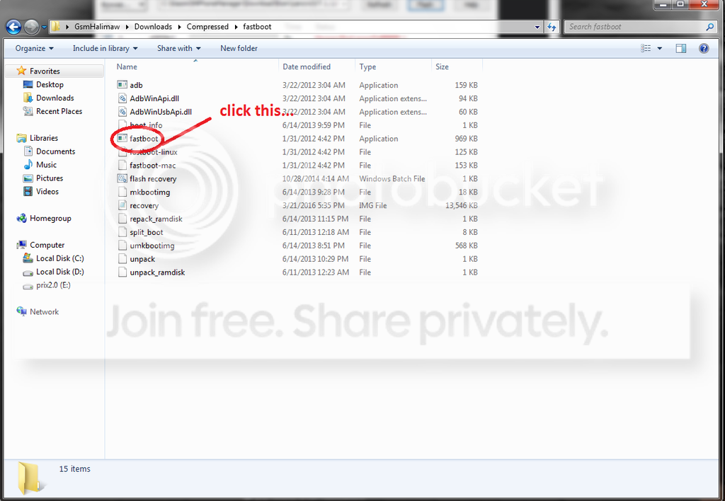

then connect to computer... Open Fastboot Folder at pindutin ang "Fastboot" as shown in the picture...

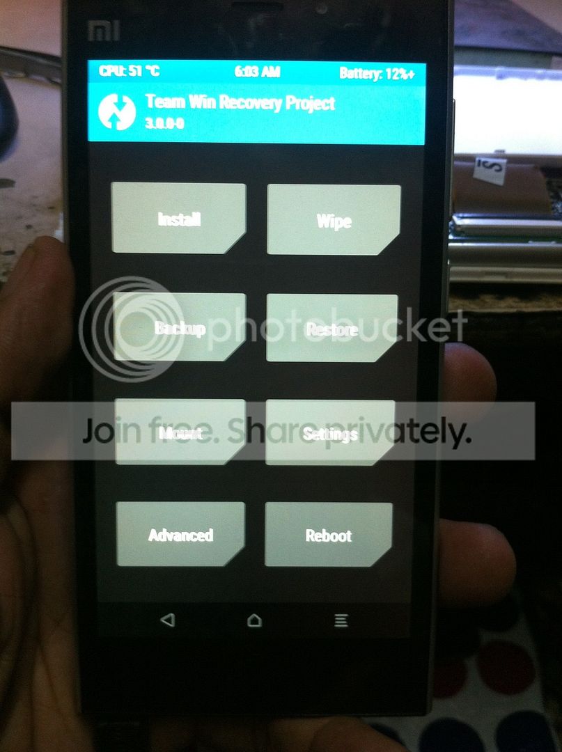

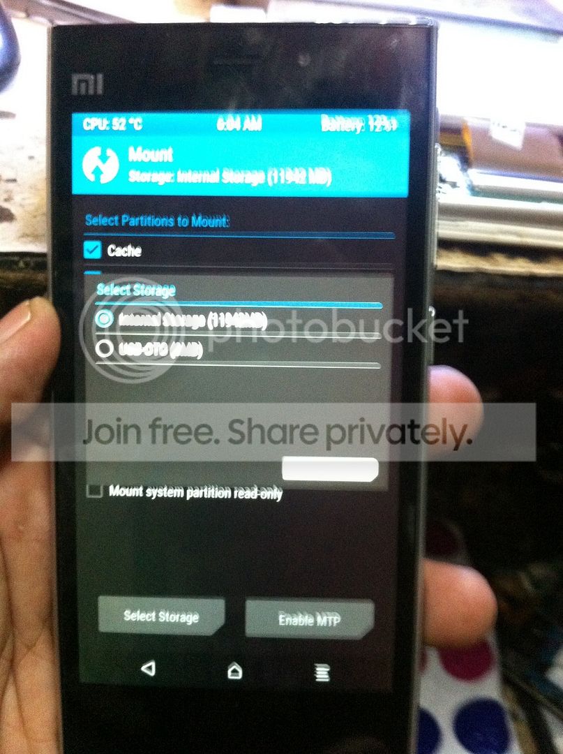

Now on recovery, CLICK "MOUNT" then select "INTERNAL STORAGE" then click OK.
Pag na-detect na ng PC ang INTERNAL STORAGE, i-copy/paste ang FIRMWARE (DO NOT EXTRACT)
