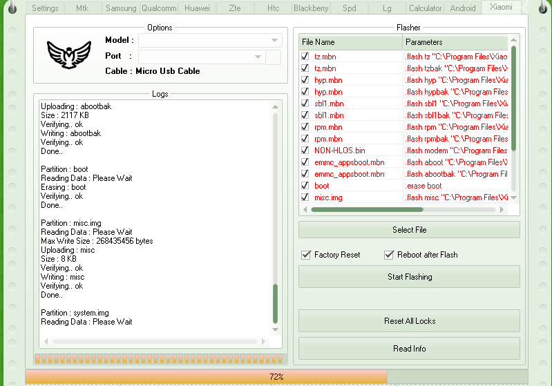

at eto naman ginamit kung fw. paki download nalang po
http://bigota.d.miui.com/V8.0.1.0.LXIMIDG/miui_MI4iGlobal_V8.0.1.0.LXIMIDG_4e70a3b75e_5.0.zip

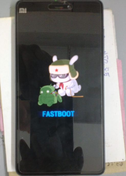

matapos nyo pong i dl ang fw dapat naka fastboot ang unit na hawak nyo paano po ba
ganito lang yan
hold volume down / power

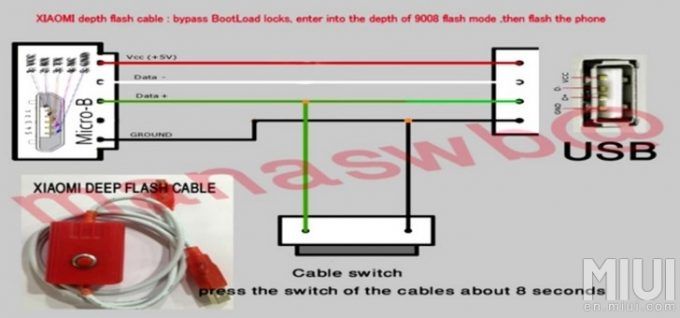

at kung sakaling nagkatao sira naman ang vol. down gawa nmn tau ng edl usb cable ganito lang po
gawan nyu nalang ng power switch gaya ng nakita nyo sa pic. press power switch sa cable na ginawa nyo 8seconds lang lalabas na fastboot nyan
done na po ayan na po sya after flashing
