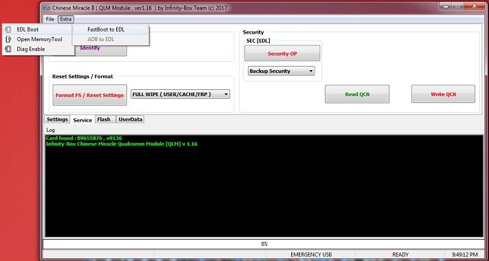

Kailangan Cm2 QLM v1.16
Steps
1.Open Cm2 QLM v1.16
2.Go to EDL Mode
3.Press Vol Down + Power to go to FASTMODE
4.After That Click Xiaomi reset Account
5. Yon Lang maalis na ang Account.Pero warning ng CM2 kapag nag Wifi or Nagdata maglolock ulit ang Unit.
at least magagamit ang unit sa call & text at camera 128GB kasi ang unit na ito.
Natry kong iblock yong security sa firewall Mobiwol NoRoot Firewall 5.45 (alisin ang data& wifi na may Mi apps) kaso sa wifi lang gagana. kapag sa Data nagBlock ulit ang unit.
