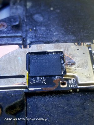

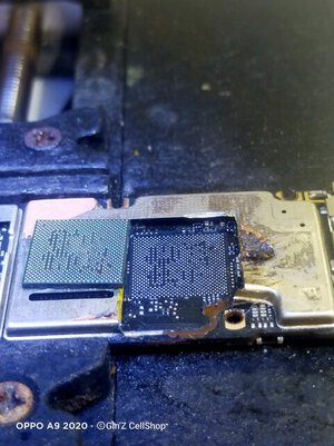

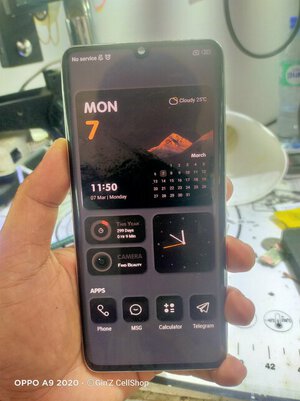

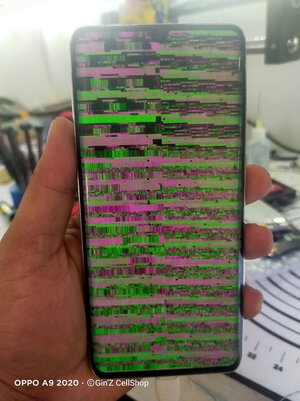

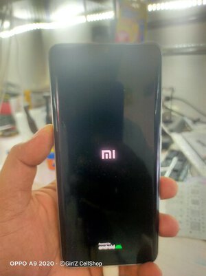

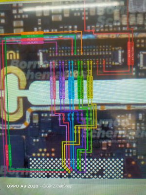

Xiaomi Mi Note 10 Lite display issue (scrumbled/garbage display) so 1st step open ako borneo schematics at tinignan data lines nang LCD so ayun papunta lahat sa CPU (d na ako nag measure diode reading sa mga lines kasi alam nman natin at matic na pag xiaomi kadalasan CPU agad) bungkal agad sabay reball at d nman ako na bigo
Done
Done
