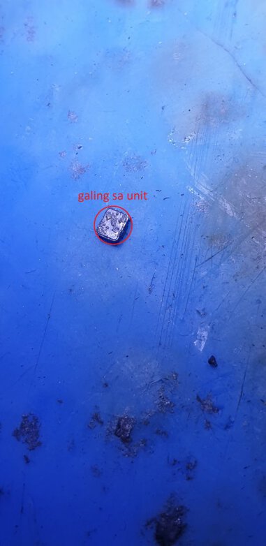

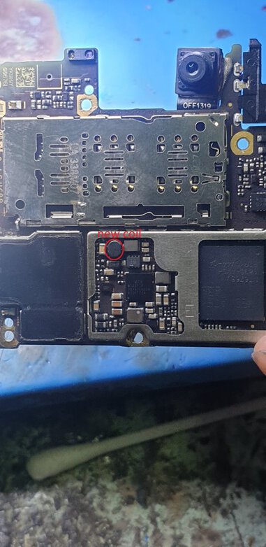

Kaya nag decide ako palitan ng Coil at hindi nMn nabigo
Ito po ss ko
Coil galing sa unit
At ito nMn po napalitan kona tabi at baba ng sim slot
Take note: kahit saan board ka kumuha ng coil basta sukat sa pwesto ayos na.

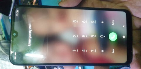

At ito po proof ko na may backlight na

Share ko lang tanggap ko Xiaomi Mi Play
Water damage, may makikitang display pero no backlight,
Ito po ss ko
Coil galing sa unit
