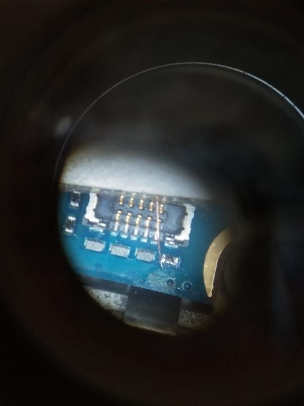

search ako pero wla akong nkita.nagpasya ako magtest point pra mhanap koneksyon dahil naputol ang flex dahil pnachek dw ng may ari s ibang shop ayon hindi na nkuha ang koneksyon....buti nlng may microscope po ako kaya ginamitan ko..
ito ang pic
konek ko sa resistor ang switch(+) point
ang isang koneksyon ay point to ground dating logic...hehehe

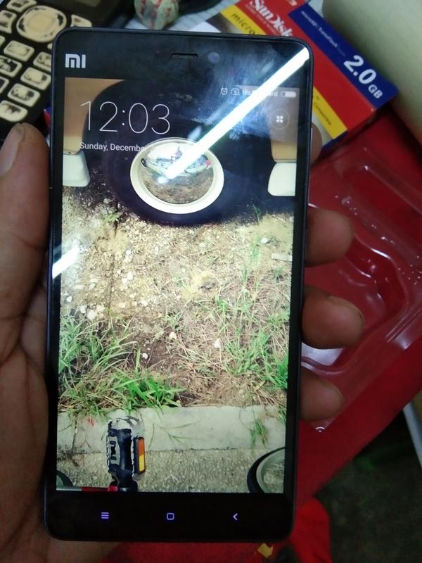

ito finish product.....
pasensya na po ngmamadali ako khpn nw yr kasi kaya yan lng pic ko
ito ang pic
