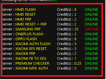

Need natin 5 Server Credits gamit ang PHOENIX TOOL

after flash 4 CREDITS na lang :D:D:D
makikita nyo kung ano kayang gawin ng tool na ito
pati status kung online or offline..
nawalan man tayo ng 5 credits
done naman ang phone
