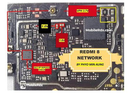

share lang mga boss amo ang nagawa kung Xiaomi redmi 8 signal problem
una ginawa ko palit wtr pero as off wala padin signa
giamitan ko tester so sukatin ko kung meron bang reding 1.0v at 1.8v ang dalawang caps malapit sa wtr
pero meron namang reding na 1.0v at 1.8v lumagpas panga sya so ok na wtr na nilagay ko

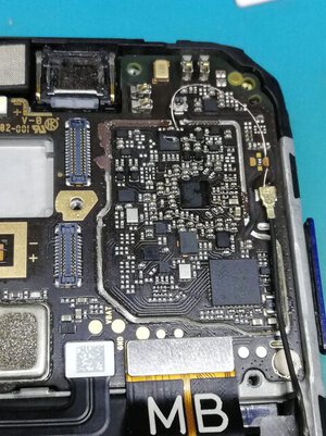

kaya naisip ko jumper yung my linyang pula nasa pic na po sa bandang baba
pag tapos ko jumper sinobokan ko at yun di naman ako nabigo sa ginawa ko
patonay na done na sya
