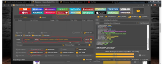

model; xiaomi redmi 9t (m2010j19sg)
problem; MI account bypass (success) by new ver, UNLOCK TOOL
PROCEDURE,
1st: open lang po natin si unlock tool..
2nd: click Qualcomm snapdragon
3rd: click brand. ilagay si XIAOMI brand.
4th: choice model. (xiaomi redmi 9t/redmi 9/redmi 9 power(lime) kailangan naka check server sa gilid.
5th: baklasin mo si unit attempt to (TP) tayo mga boss, mean test point.
ito po test point ng redmi 9t mga boss..
pag ready na po lahat at nailagay na po brand, model.
insert USB cable na naka tespoint kailangan naka remove po si batery.
pag na read ok bitaw po agad kay tp.
at pag mag rebooting napo balik salpak si batery para sa reboot nya mga boss ..
antay lang po for awhile done success..
marami pong salamat sa mga nag view .. mga bossing, master ..
sana po makatulong sa tulad kong baguhan..
