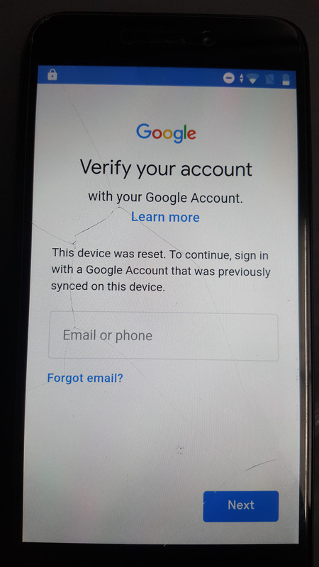

Problem

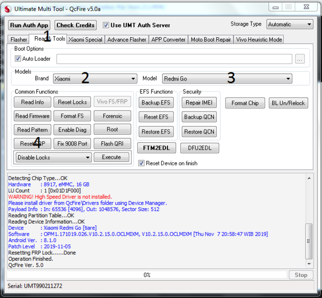

Open UMT QCfire V5.0a sundan lang po ang picture

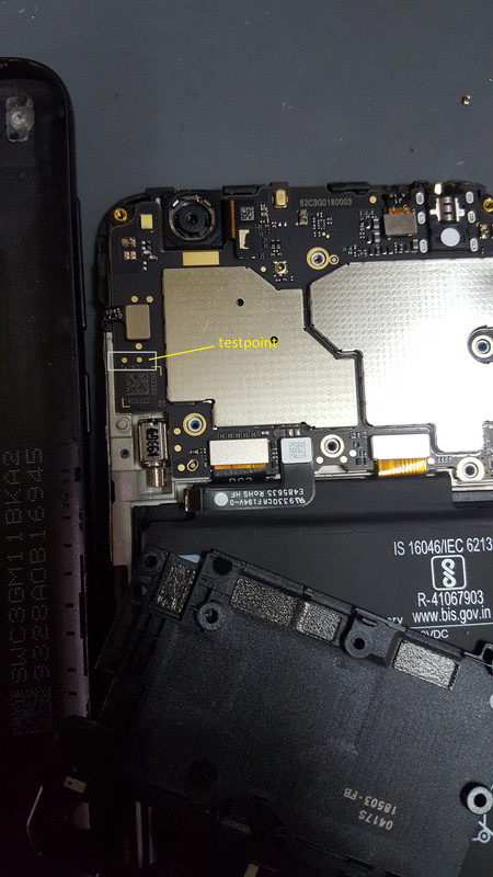

Open un Celfon para sa TP
remove po un battery flex
insert usb cable tapus short lang po natin un testpoint sa picture then click lang po start
hintayin lang po matapos un lang po..

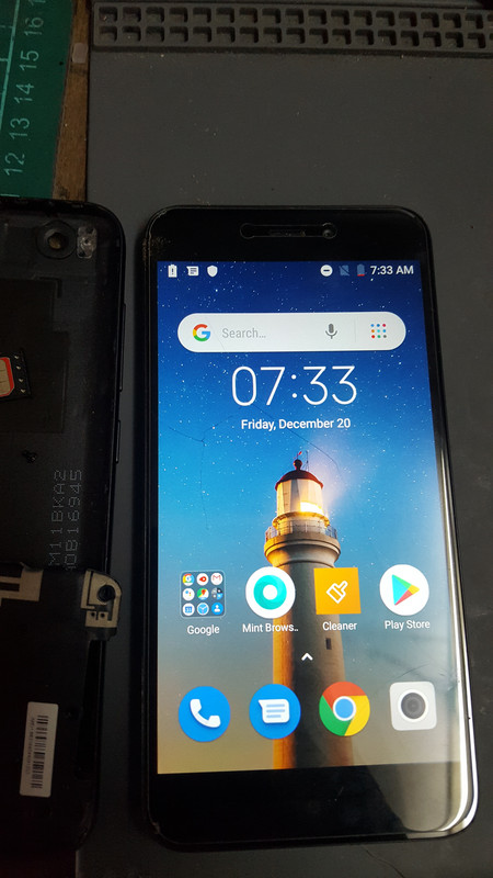

Finish product po:

Finish product po:
