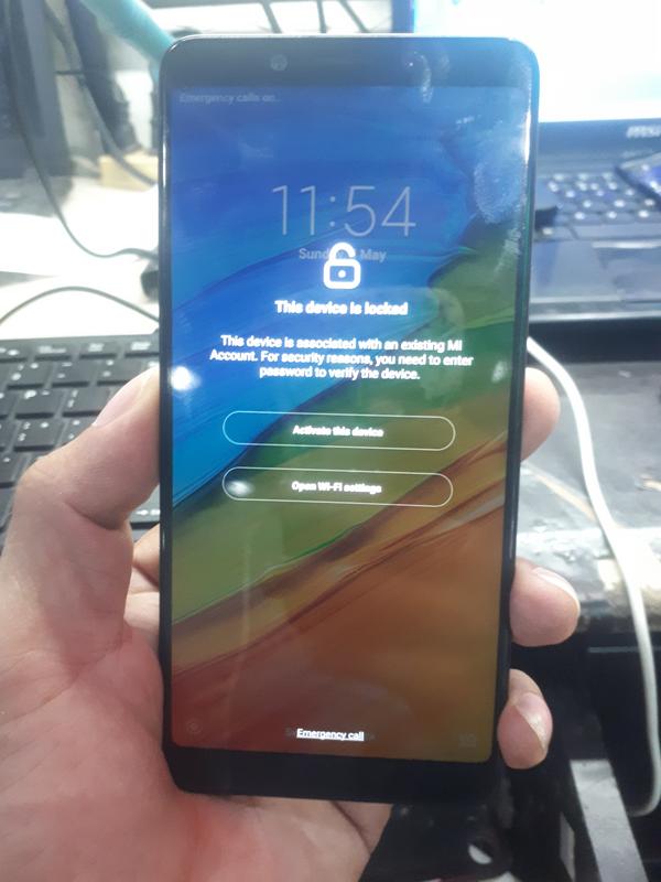

share ko lng sa inyo ito mga boss redmi note 5 pro mi account at frp problem,medyo makunat din ito pero success parin,
ginawa ko tumingin ako sa tahanan kaso lahat ng nkita ko bumabalik ang mi account kapag kinonect sa wifi or lagyan ng sim

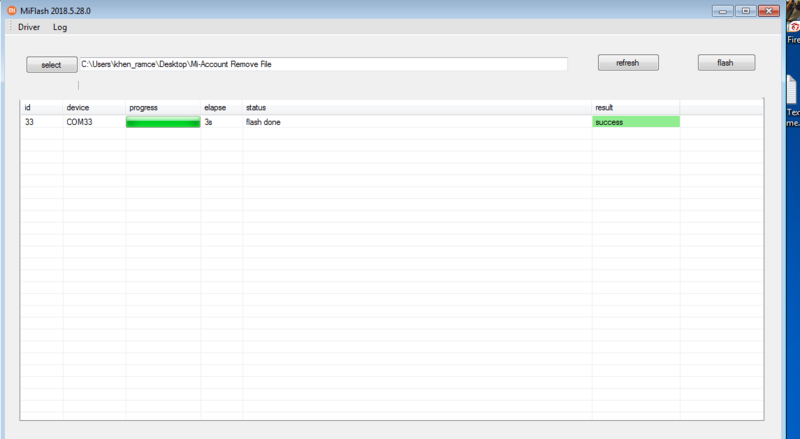

so una ko ginawa download nyo muna itong small file na ito para sa mi account at frp then iflash ang unit
nanjan na rin ang tools na gagamitin..http://www.mediafire.com/file/y0qq22bfrrg22mm/REDMI+NOTE+5+PRO.rar

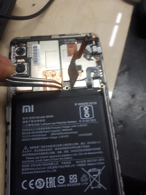

at kailangan din baklasin ang unit para sa tp para madetect sa pc

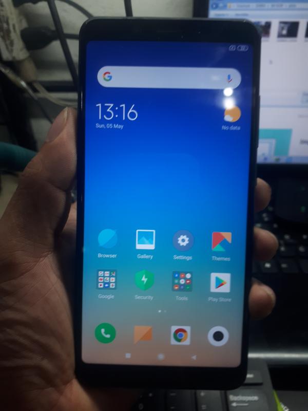

pagkatapos maflash ang unit pwede nyo na setup kasi wala ng mi account at frp na hahanapin..
eto na sya.

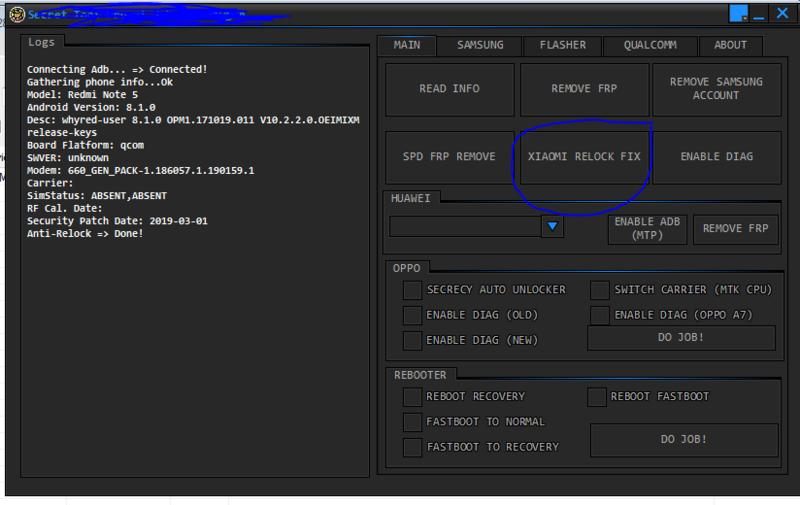

pero after masetup ang unit wag nyo muna connect sa wifi or lagyan ng sim kasi babalik talga ulit ang mi account..punta muna tayo sa about phone then hanapin ang
miui version click lng 5times para sa developer at open ang usb debugging then connect to pc
next open naman ntin ngayon ang secret tool hanap nlng kayo kng wala pa kayo nito marami naman nagkalat jan:):p

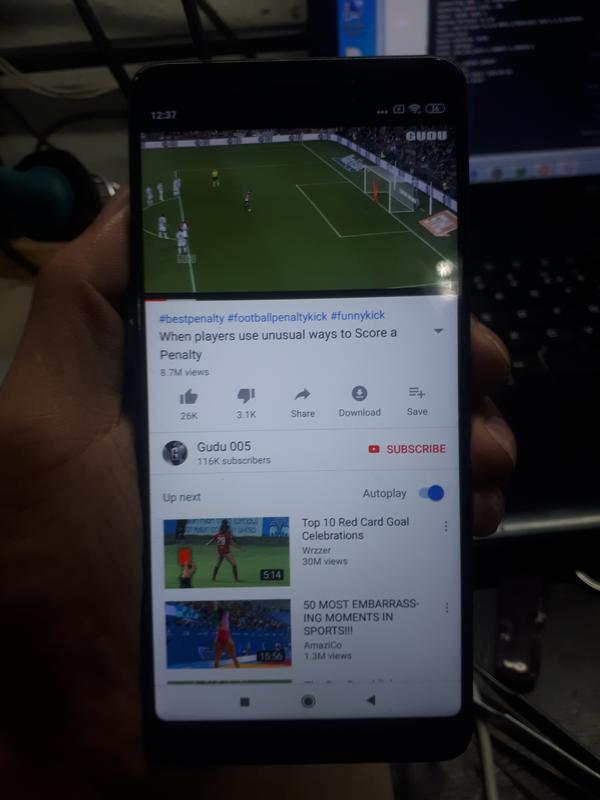

ito patunay mga sir..salamt sa pagview at sana makatulong
na test yung file kaya lang nung nag wifi aq bumalik ulit sa mi acc ano kaya maganda dito
wag mo muna connect sa wifi boss..setup mo lng muna boss..

yes ginawa ko na din yun tapos enable adb saka ko tinira sa secret tool
eto ss
