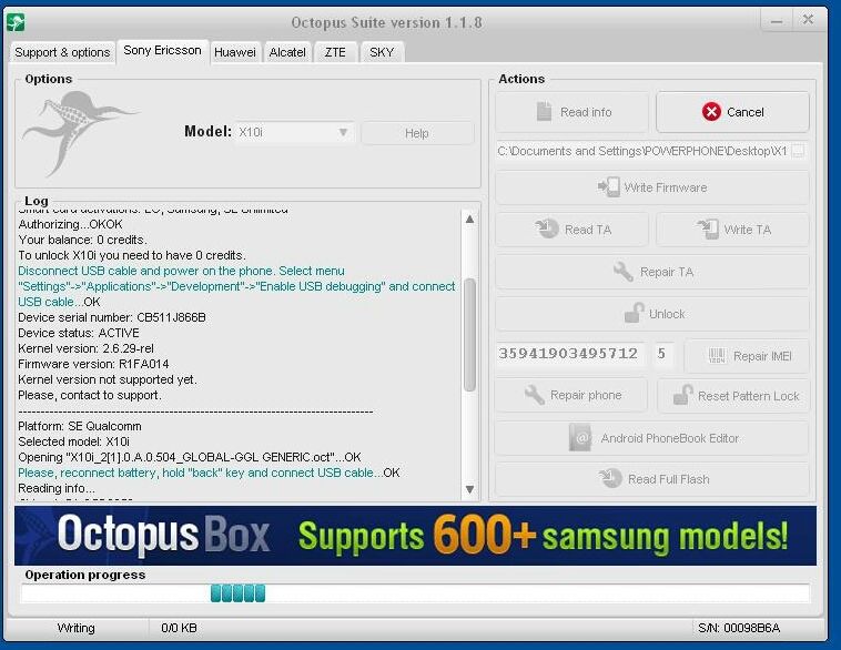

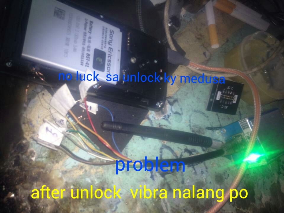

PROBLEM
unlock ko sa medusa may naka salang kc sa octopus
Nag mamadali aq kc madami aq ginagawa kaya banat agad
CHECK SCREEN SHOT
no luck wala aq screen shoot ng setool hindi po mag flash dahil
Need repair ng ime repair mf download mod medusa jatag no luck error ang dami
Download ng mataas na version no luck dlawang firmware no luck
Not suported daw parehas sa medusa at octopus

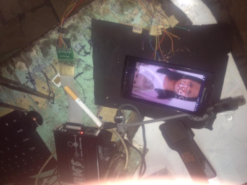

last option

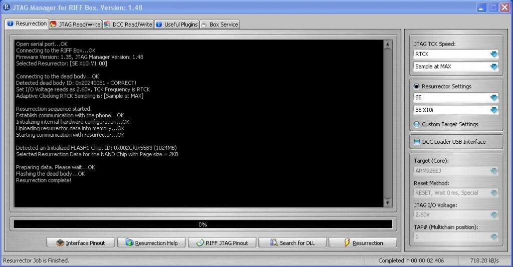

RIFF JTAG
Last option na dito aq na presure kc nag mamadali ang tumer
Kulang lng aq sa oras pero kaya ko ibaik sa dati oras ang net lang
Kailangan ko
download
Resurrection x10
Hinang mode habang nag download

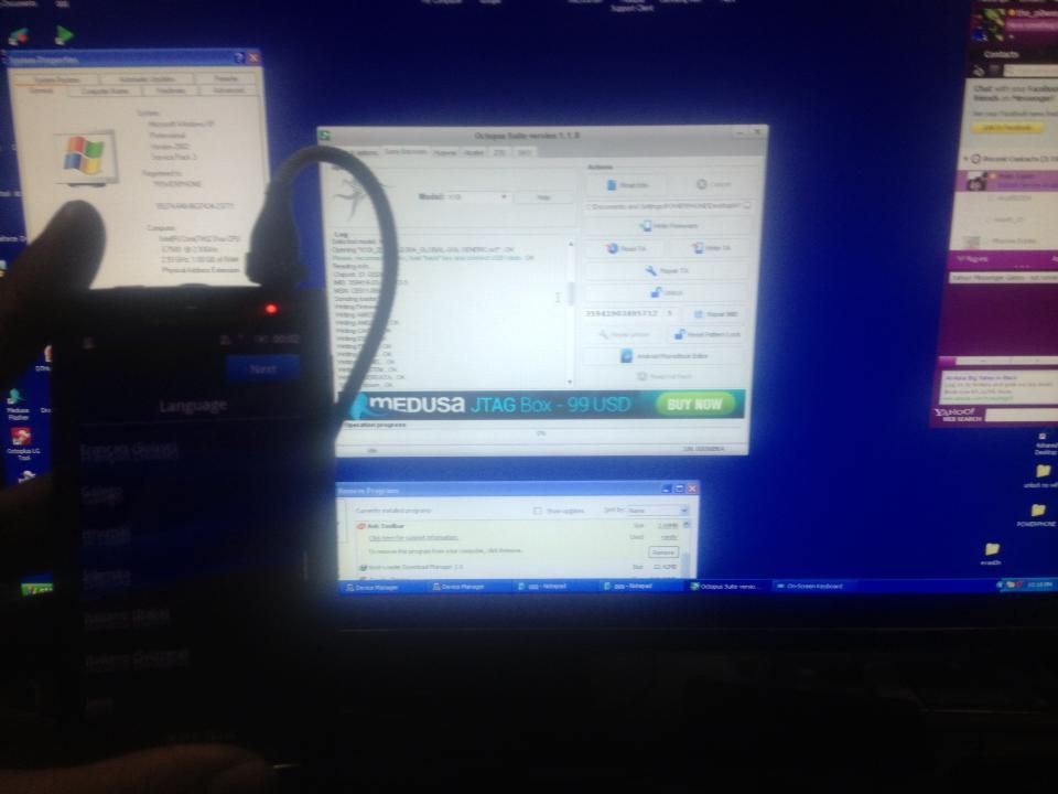

smLe : )
balik lang yan sa dati pero need ko unlock para kumita
open octopus

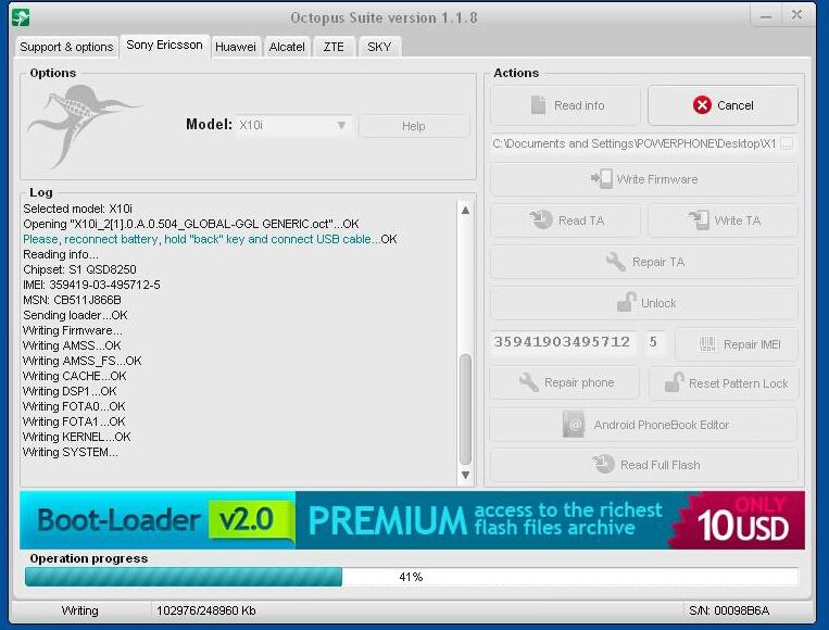

Tutuloy napo yan kc narepair na sa riff (revived )
write flash ng pinala mataas na firmware na dalawang beses na no luck
Try ng pinaka mababa
Folow screen shot

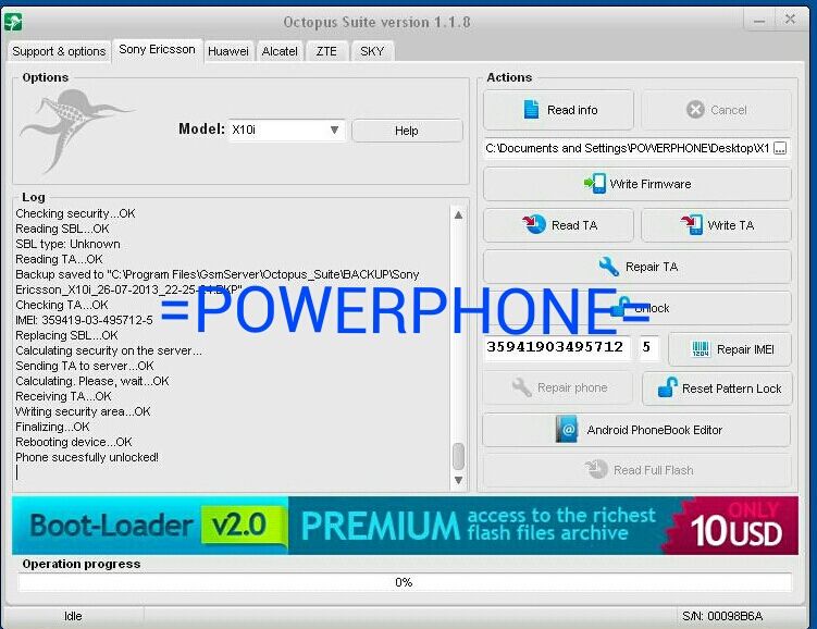

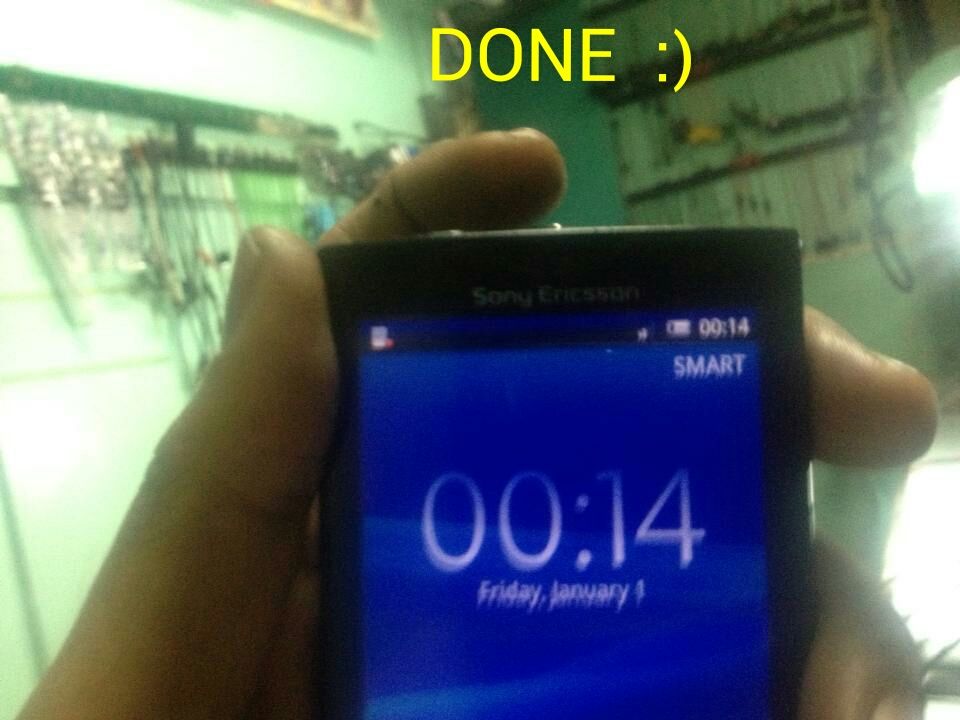

DONE FLASHING
UNLOCK
SAPUL
SAMA KO NA RIN SI XPERIA R800a

PROBLEM
CHECK SCREEN SHOT
try flash medusa octopus at seTOOLAFTER UNLOCK
VIBRA NALANG PO! ! HINDI KO PINAHALATA SA COSTO NA GANON
NA ANG UNIT PERO KALMADO AQ KC MADAMI AQ OPTION
DKO LANG ALAM SANKO UNAHIN DAHIL ANG BAGAL NG NET
last option
RIFF JTAG
Kailangan ko
download
Resurrection x10
smLe : )
open octopus
Folow screen shot
DONE FLASHING
UNLOCK
