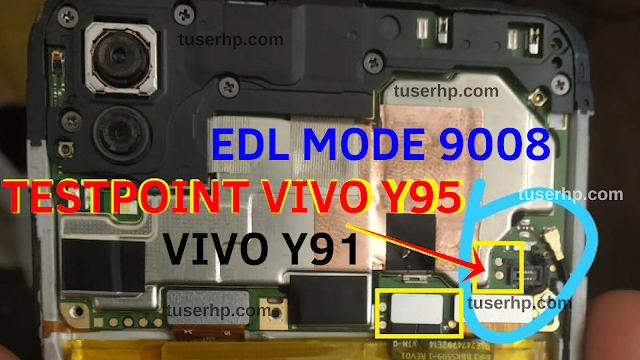

2.conect mo usb tas ground mo ang TP gaya ng nsa pic

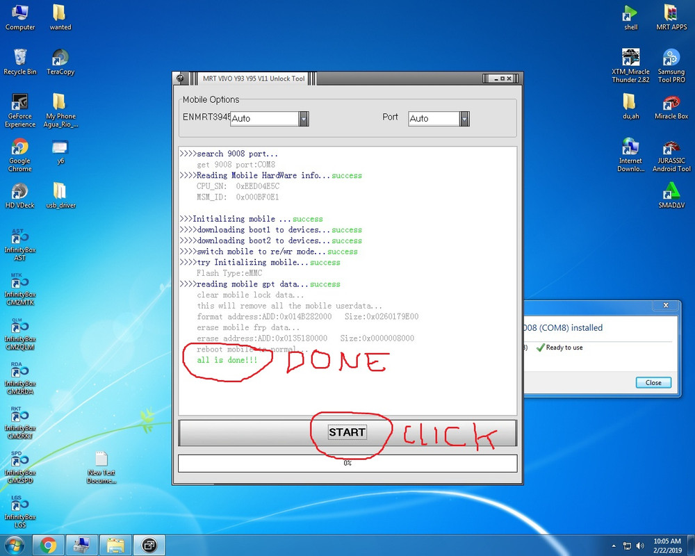

4.pag nadetect ang driver open mo mtr ...MRT_VIVO Y93_Unlock
click start, antyin mo matapos at pera na
