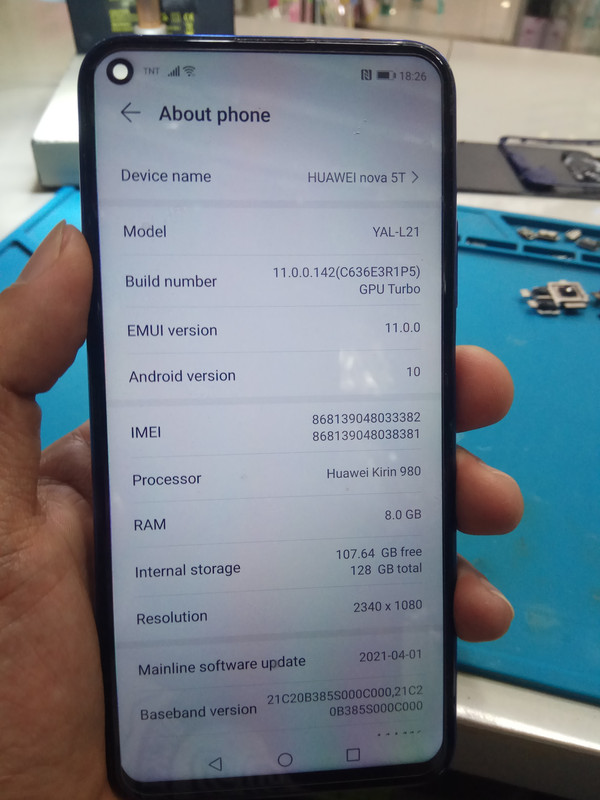

REFERENCE YAL-L21 nova 5t huawei no service sos only hardware solution tested
fix_solution

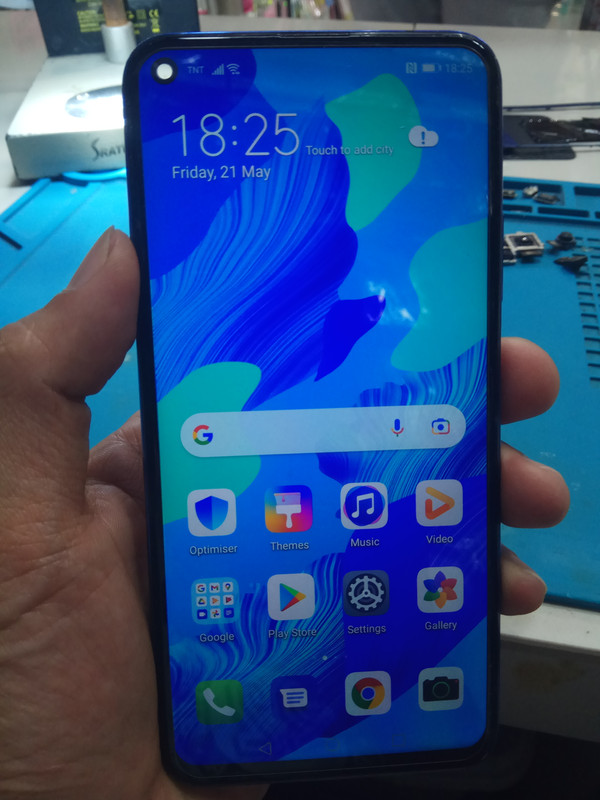

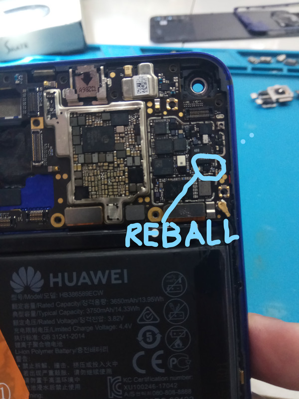

my spot ng moisture
silip sa microscope may putol na linya at kulang pins ng ic (maliit na ic lang)
kutkot jumper putol na linya
reball ic (buti may paa pa
done..
sana makatulong sa ibang makaka encounter nito

mas maganda sana sir kung na ss mo yung na jumper mo at ng makatulong ng husto sa iba..
pasensiya na po ilalim kasi ng maliit na ic yung kulang na linya
ang hirap picturan po
nilagyan ko ng maiiksing jumper wire para pag lapag ng maliit na itim na ic tumapat
ung dulo sa labas jumper na lang sa linya..
idea na lang po ito na sa bandang yan pala ang no service ng nova 5t
