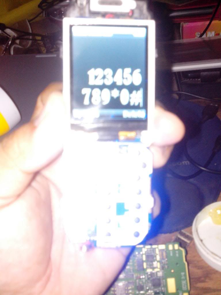

eto po ang unit...

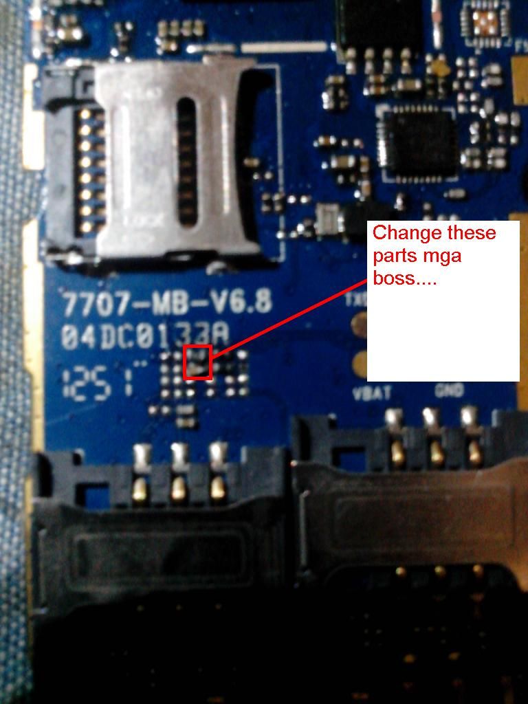

eto po ginawa ko...
buti naman at nakuha din...

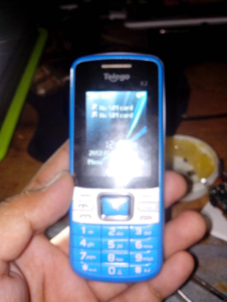

eto na po ang unit ngayon... try ko ang mga keypad ok na lahat....
