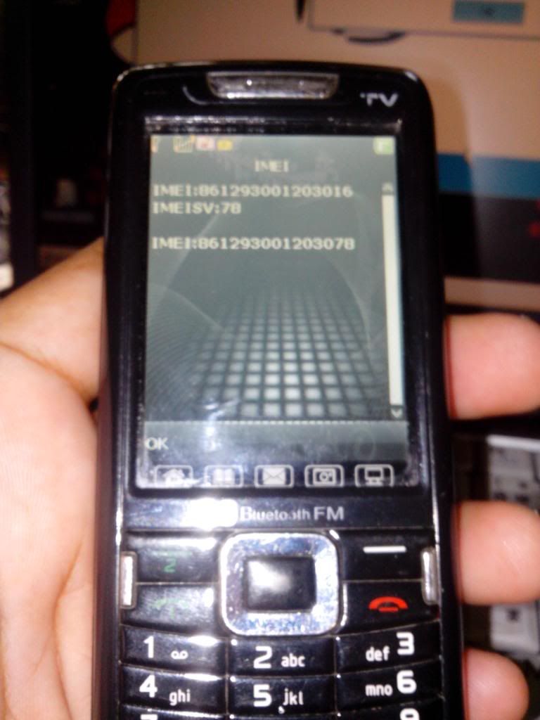

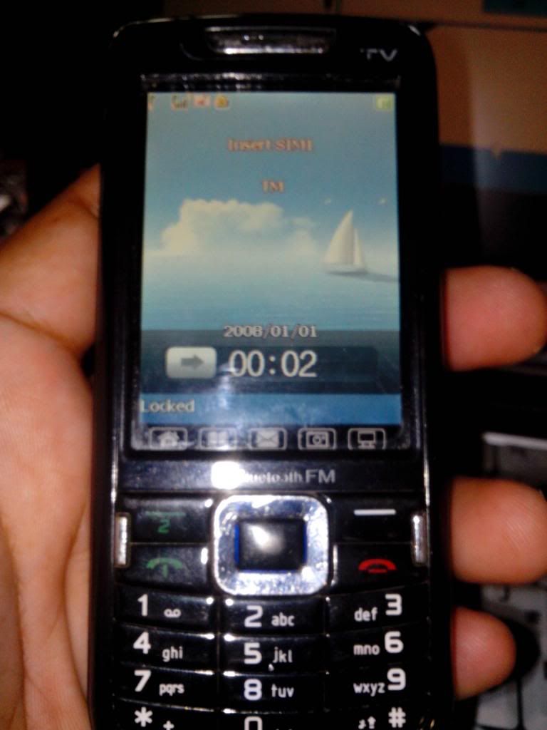

medyong lumang phone na pero sayang pera pa to...
kahit anong sim na iinsert no service cya... dial ko *#06# iisa lang ang imei...

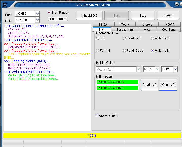

Procedure:
1. open dragon 3.37b
2. tick checkbox
3. choose mtk, check scan pinout
4. read muna info, pagkatapos read tick write imei
5. lagay ang bagong imei tapos write imei na
6. done...
eto po screen shots...
