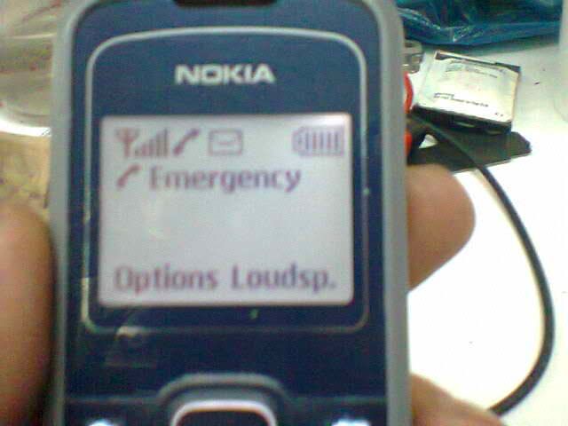

mga boss share ko lang di gumagana ang earpiece at wala din welcome tone
pag test mo mag call wala ka po maririnig pero pag loudspeaker meron naman
saka may lumalabas na t

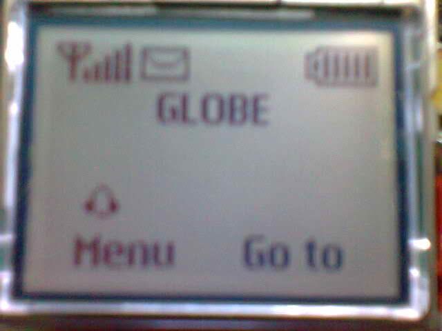

pero ganun padin mga boss nawala nga yung t na lumalabas
headset naman ang pumalit
yan may headset na lumalabas ganun padin ala ako marinig at wala din welcome tune

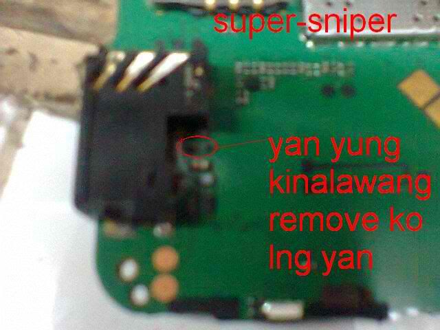

kaya tanong ko yung may ari nabasa ba toh unit maam di ako ngkamali nabasa nga
hanap ako kung may kinalawang na pyesa ayun at nkita kona yung kinalawang na pyesa
ito oh
tapos ko po yan remove diko na pinalitan

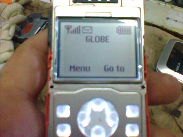

try ang unit aba may welcome tone na po at wala na headset nalumalabas
testing
at may naririnig nako
DONE
