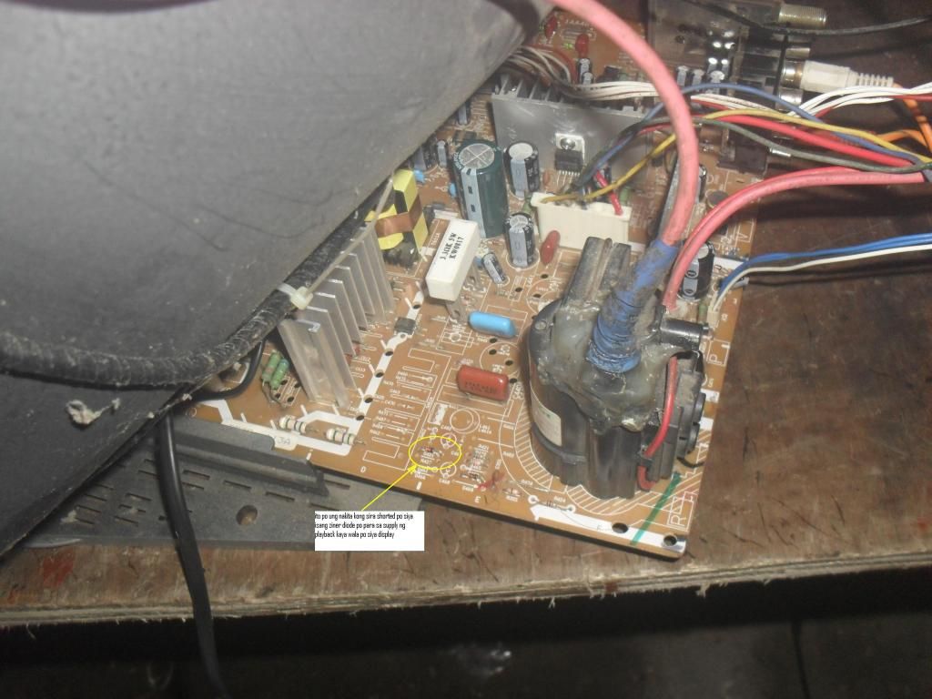

UNIT; SANYO 21 INCHES
PROBLEM; NO DISPLAY KAHIT VIDEO OR CHANNEL
may power po siya kaso walang display blue screen lahat ng display pero may sounds kahit dvd or cable ang gamitin walang
display

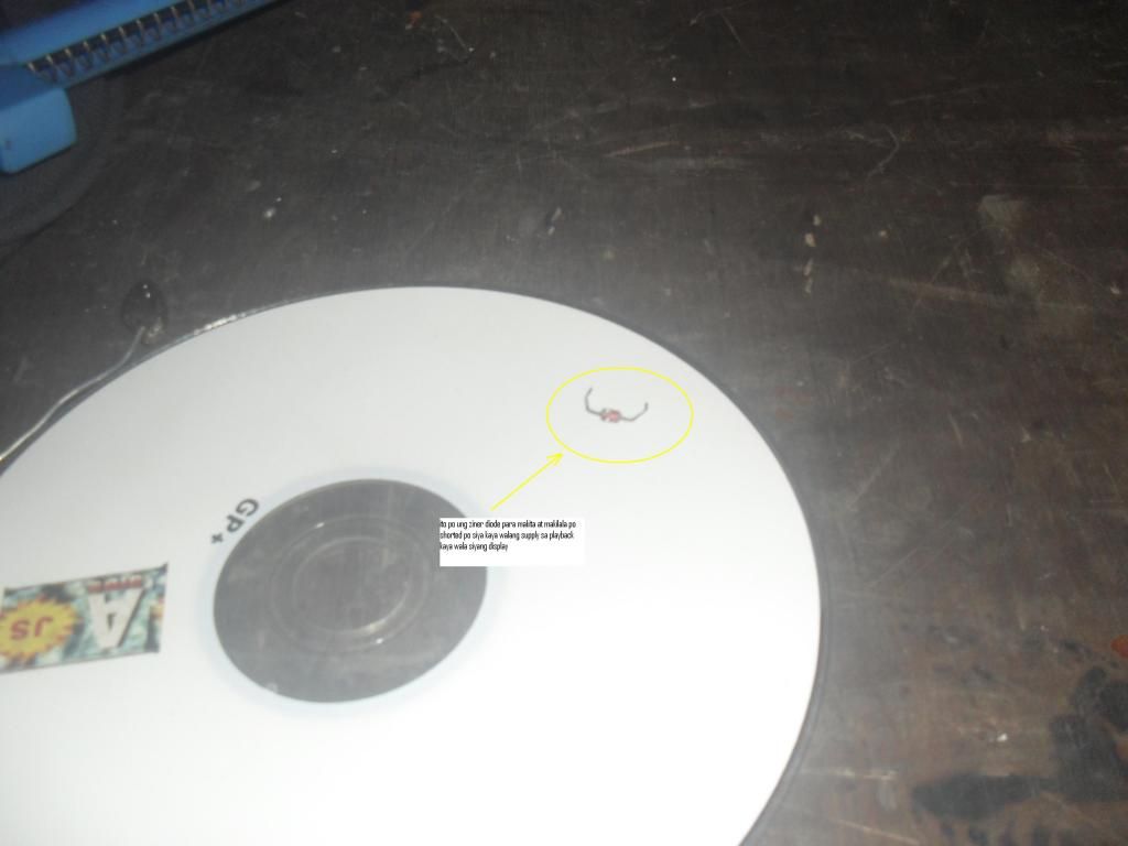

SOLOTION;ito po ang nakita kong sira isang zinner diode sa gilid ng playback pag tester ko po shorted kaya pala walang supply para sa

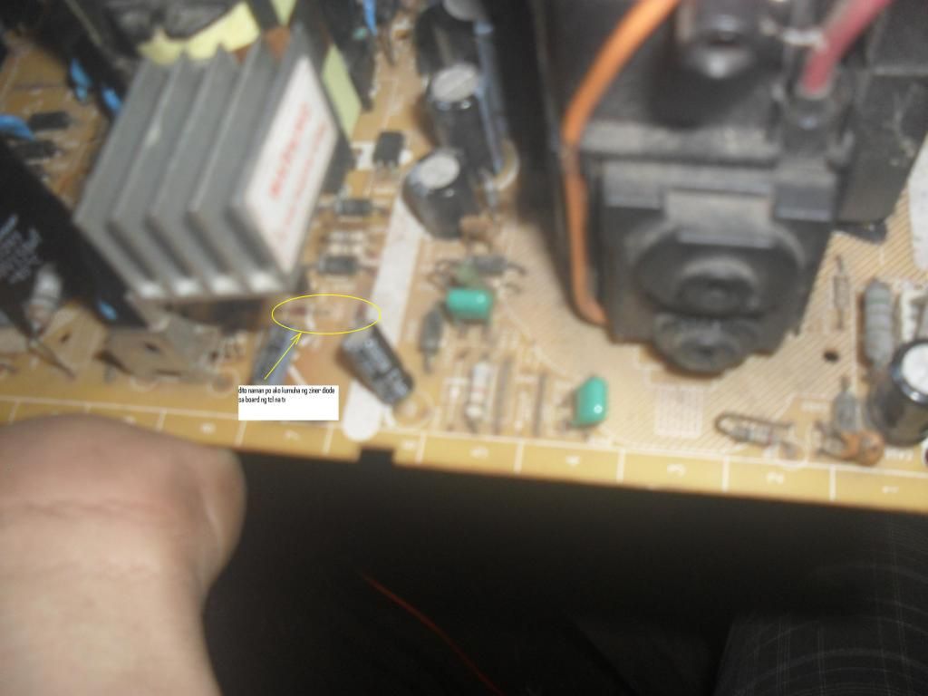

playback kaya pinaltan ko po ng diode na galing sa tv na tcl same value po
ito po ung zinner diode na sira
dito po ako kumuha ng pamalit sa isang tv na tcl
