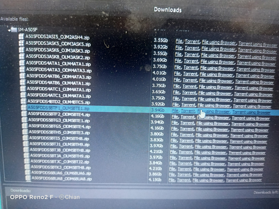

Today may recieve ako samsung a50 natulog lang daw dina nag touch. Tinanong ko siya kung pinapalit na niya sabi niya pinapalit na daw kaya sabi ko kailangan downgrade para mag touch kaya nagkasundo naman po kami sa price.
Heto po process.
Open z3x and search ang a505f then go to downloads and download po ang file na A505FDDS5BTF1

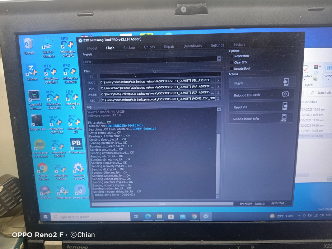

After madownload. Extract and click 'Flash Tab' then open folder at locate ang file. Palitan po ang csc file ng 'HOME' now turn off phone hold volume up and down para mapunta sa download mode at click flash then wait matapos.
picture to url
Take note:after flash factory reset niyo po kasi pag di nareset 16gb po kalalabasan ng internal/ROM

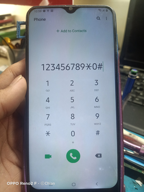

Para sa proof naman po heto.
