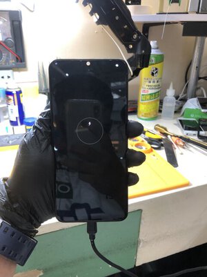

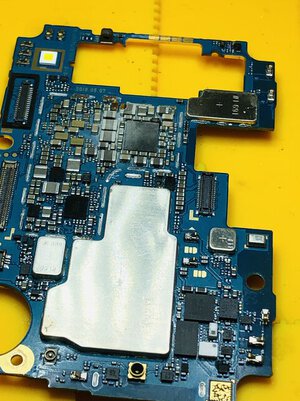

procced nA tayo una check ko sa power supply pag salpak meron agad current so it means shorted po sya,set 5a saka kapa kung san part umiinit
Dyan sa part umiinit ic check mga caps shorted inject tayo

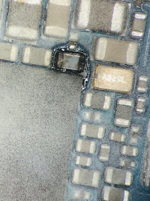

Yan ung shorted cap remove lang
Test natin,so yan okay na sya matic na
