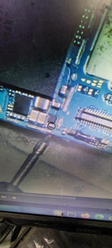

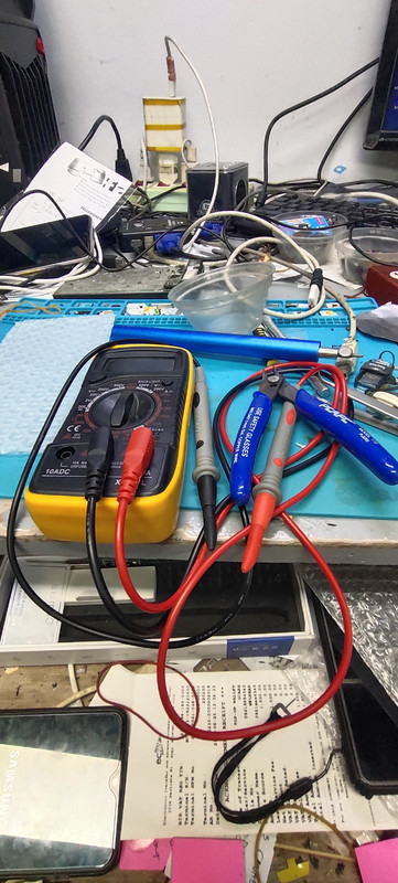

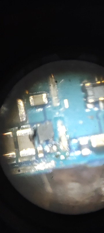

proceed sa hardware na po..salamat sa tester na tumutunog;)) sapol yun open na kuto..
remove lang yan may bilog
eto sya nun ma removed

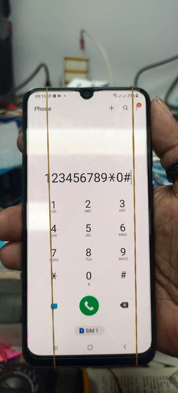

tapos testing
sandata
