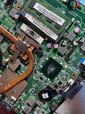

I received an Acer Laptop with ATI Graphics so first I Check in my DC Bench (Power Supply Unit) if ilang Ampere ang itatake nya sa DC Bench palang ay magkakaron na ako ng IDEA base on my Experience lalo na sa mga ATI Graphics so I try to Turn on without battery because this model is old and the battery is not good and the PSU gives me Low Amps which is not Normal sa mga ATI (19V)(0.47-0.59Amps) so i disassemble the unit.

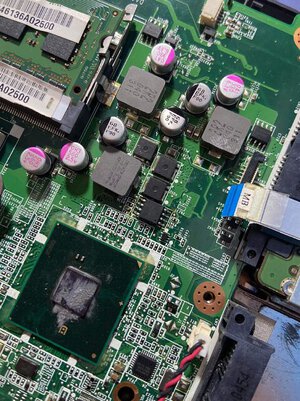

1st Step Mahiwagang Visual Checking nakita ko agad ang SPI Rom Chip or Bios Chip na posible sinubukan ng Iprogram sa ibang Shop.

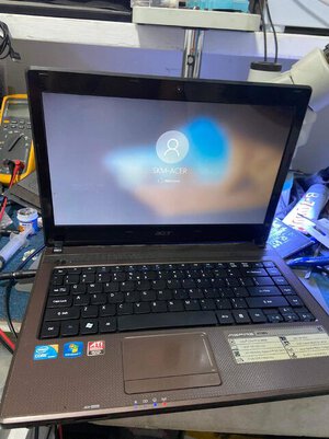

buti nalang meron ako backup nito and i Flash the Bios with a good Firmware, Sorry wala akong Picture ng pagkakaprogram nad FInally DONE . . .
Takenote: Sa mga medyo Old na ganitong model lalo na sa ACER tapos ATI Graphics ang GPU na ginamit pag No Display ISSUE at nag take sa DC Bench ng (0.9-1.2AMPS) posible na jan is ung ATI chips at pra sureball na maconfirm yan pwedeng ireflow ng saglit WITHOUT FLUX uulitin ko WITHOUT FLUX ngayon kung nagdisplay na pwede nyo na Ask si Client if gusto paba nya ng may ATI Graphics or wala na may mga piling model din kasi na pwede Idisable ang GPU Chips .
