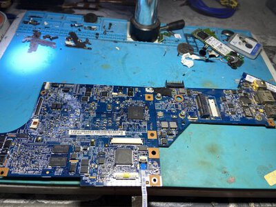

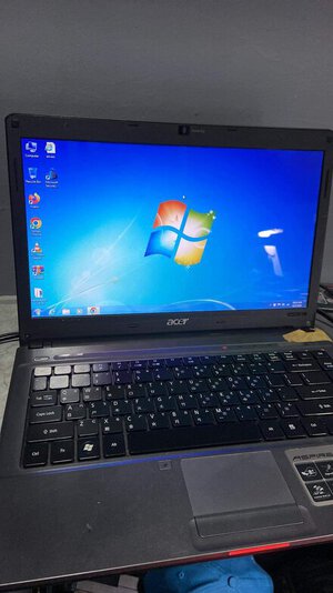

Acer Aspire 4810 No Power Done
Upon Checking pag plug ng charger sa Laptop ang Charger Light at namamatay ito ay nag iindicate na meron Shorted to Ground sa Motherboard

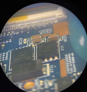

Disassemble ang unit then Mahiwagang Visual Checking ang ginagawa ko before ako mag Diode Mode sa ibat ibang Area after Checking sobrang linis ng logicboard and the side by side ang pagsipat hanggang sa nakita ko ang salarin.
